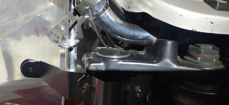

Pues bueno ya hay resultado,no sé si final ………, pedí el amortiguador trasero Wilbers y he desplazado las barras de horquilla hasta donde me ha permitido el manillar, solo he podido probarla en un recorrido habitual para mi, cerquita de casa, unos 15 kms ida y vuelta y algo de población y la verdad que en principio a falta de probarla en condiciones estoy muy contento del cambio.
    216,2 KB · Visitas: 43
    224,4 KB · Visitas: 39
Has hecho un buen cambio, el amortiguador original no es el mejor activo de este modelo: muere a los +/- 60.000Km, no es reparable y si no se sustituye las trepidaciones de la carretera pasan a dañar la caja de cambios reventando rodamientos.
