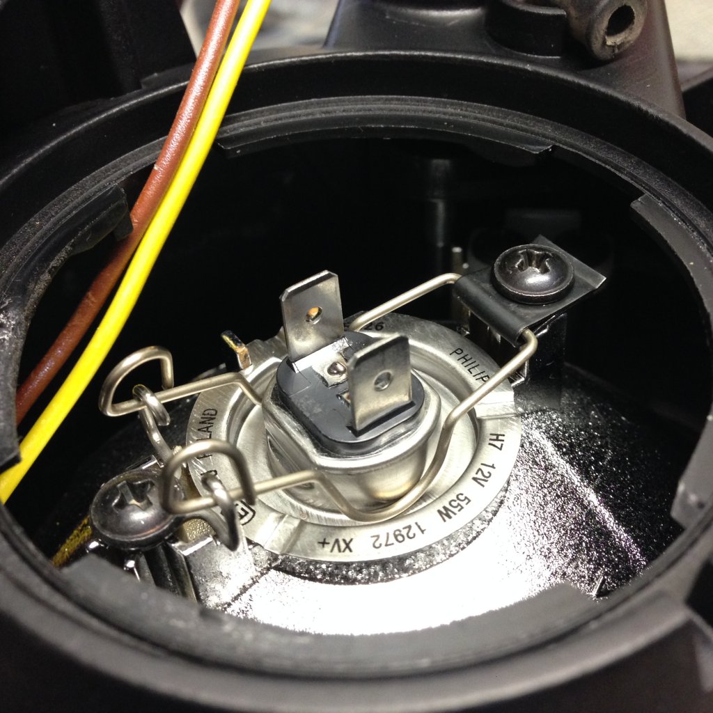

Pues eso, que llevo ya como una hora aquí tratando de meter el puto alambre en su sitio para fijar la bombilla...
No se si cortarme las venas o dejarmelas largas ya.
Así es como estaba antes de sacar la bombilla fundida, y me las estoy deseando para volver a poner el alambre en ese hueco, si es que el hueco existe.

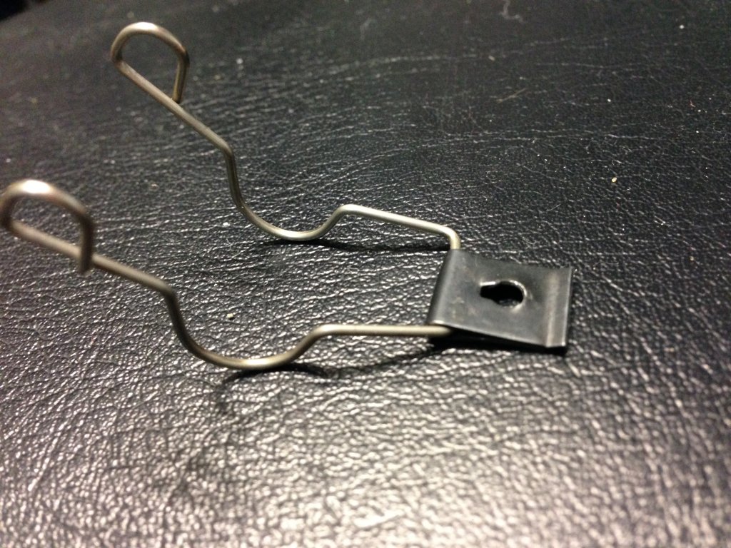

Aquí hay un brico (en inglés) para ponerlo como decía el compañero comando GS: http://f800riders.org/forum/showthread.php/89829-Headlight-beam-mounting-clip
attachment.php
Así no hay más problemas... Básicamente lo que debería haber hecho el ingeniero de BMW y no hizo.

Buenas noches, efectivamente es una solución para siempre. A partir de que pones la grapa, ya no se vuelve a fundir más la bombilla (ley de Murphy)...:D:D:D.
En el hilo que he mencionado hay otro usuario que ha perfeccionado el sistema, tan fácil como coger un cacho de lata, plegarlo, hacerle un agujero y tachán:

O sea para que quede así........
El problema es que el alambre no tiene donde agarrarse.
El de tu foto parece que sí, que tiene como un agarre y hace visagra. Si ves mi foto el alambre no tiene ningún agarre más que quedarse enganchado bajo la cabeza del tornillo.
En cuanto sueltas las puntas se suelta. Aunque al sacar la bombilla fundida el alambre se quedó medio agarrado, pero al abrirlo para meter la nueva salió nada más tocarlo.
Es una mierda de sistema, por eso hay bricos para mantener el alambre siempre sujeto, que es lo suyo ya que no se puede manipular ahí dentro.
De todas formas eso está en vertical, es la luz larga o la de cruce? Quizá tengan agarres distintos, no he mirado.

Buenas noches, así es precisamente como queda lo de la grapa, que ya viene con la forma adecuada para ponerla en 30 segundos...

La solución es la que ya te han apuntado: una grapa pequeña de altavoz de coche.

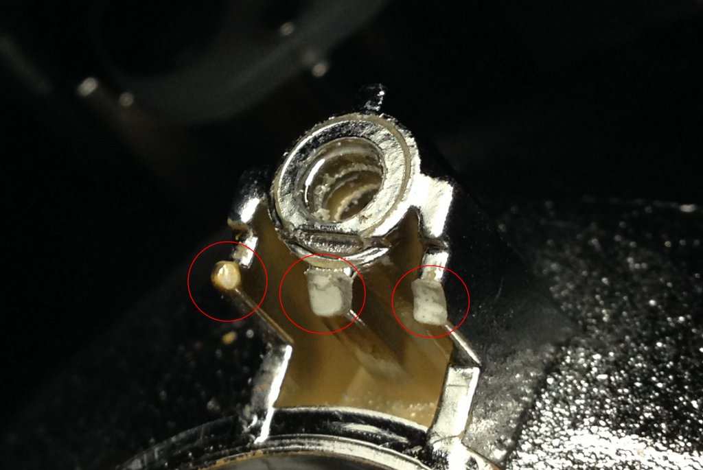

Como al 90% de los que hemos cambiado esta mierda de faro, te has cargado las patillas de plástico al soltar la bombilla. Tienes que hacer alguna de las ñapas que te han puesto con la chapita. Pero hazlo ya todo con el faro desmontado.

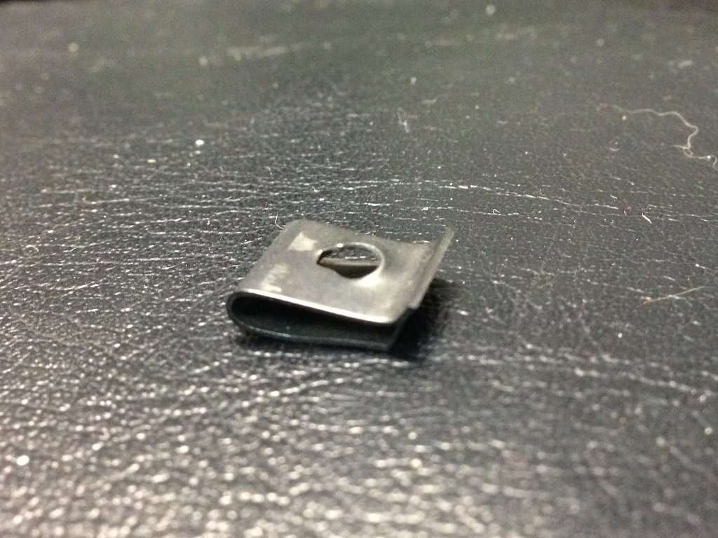

He conseguido la pieza. En la ferretería no tenían ni sabían donde encontrarla, así que he mendigado una en un taller del barrio y según ha visto la foto ha dicho: ¿una grapa?
Ahora voy a intentar ponerla, sin desmontar el faro porque no tengo ni idea de como hacerlo, ni si harán falta herramientas que no tengo.

Así queda.
Como veis la grapa es demasiado larga, así que el alambre queda un poco "fuera" de sitio.
Aun así está infinitamente mejor que como estaba antes. Ya no puede soltarse, y la lámpara se puede sacar, con un pelín de maña porque la grapa estorba, pero es lo que hay.
Muchas gracias por la ayuda chicos, si no es por la grapa ese alambre no lo meto ni en 8h.
Por cierto, al quitar el tornillo he tirado una foto, por ver las pestañitas rotas.
La foto no ha quedado muy bien, lamentablemente, pero no veo rastro de ninguna pestaña:
Más bien parece que sea una goma, eso marrón, para apretar el alambre contra la cabeza del tornillo. De hecho se nota el rebaje en el cilindro donde va el tornillo.
A lo mejor por eso tambien cuesta tanto encontrar la ranura, porque no la hay si no aprietas esa goma...
No lo sé, ahí está la foto, borrosa, yo no pienso volver a jugar a los cirujanos.
