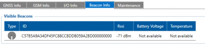

From the firmware version 03.25.14 iBeacon authentication was introduced. iBeacon authentication works in the same way as iButton authentication. To use authorized iBeacons, the iBeacon list should be filled in the device configurator. Instructions how to list iBeacons in FMB devices can be found here.
By using iBeacon authorization, the immobilizer feature can be used with devices that don't have a 1-wire data connection available.
Esto sumado a una app para android que consigue que nuestro móvil simula una baliza iBeacom (Beacom simulator), puede hacernos la función adecuada.
La idea es para no tocar el tema del inmobilizador, dar corriente de ignición a través de un relé controlado por iBeacom con la función de inmobilizador del teltonika, de modo que si la moto se mueve estando arrancada al no tener cerca la baliza (nuestro teléfono) detectaría como un movimiento sin ignición y nos daría alerta de remolque.
Creo que me explico de pena pero el concepto es ese.
Aquí os dejo como ha capturado mi baliza simulada
