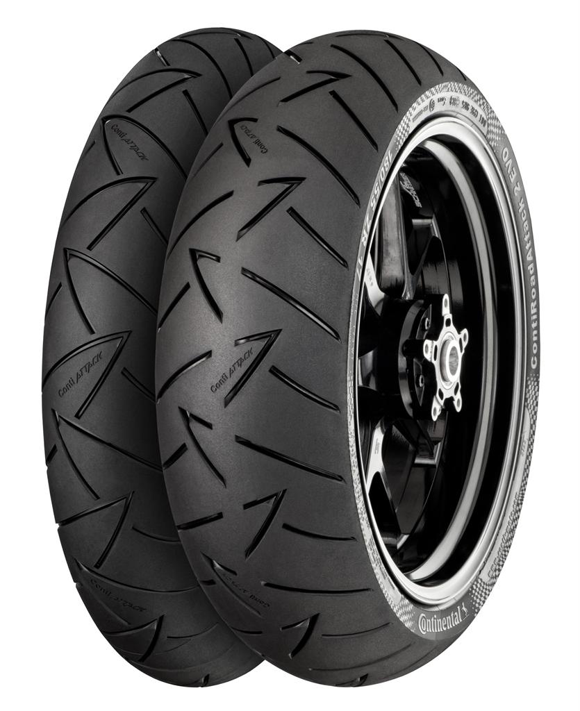

Alguien ha probado los ContiRoad Attack 2 Evo??? Son superiores a los sin Evo?
