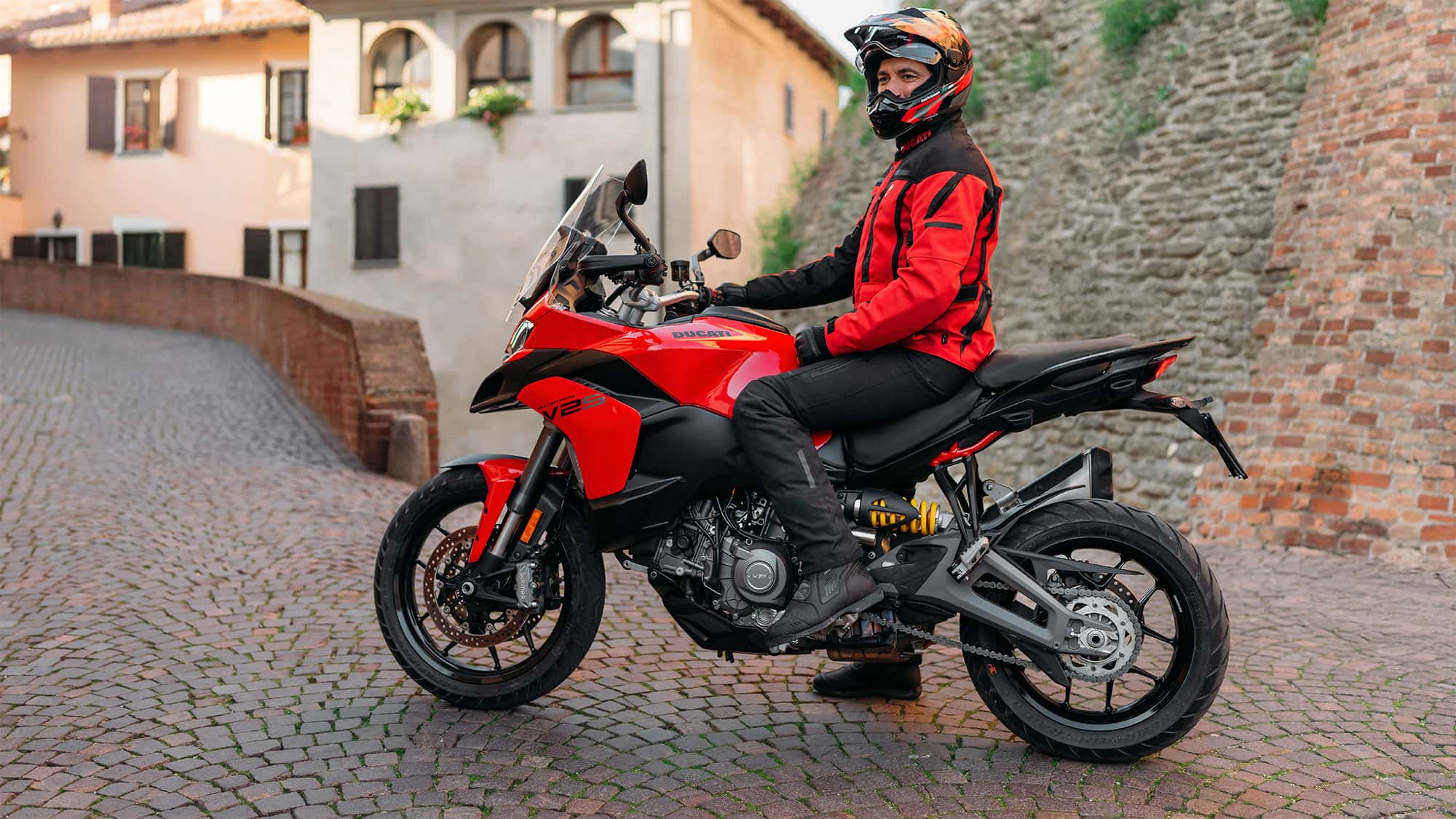

Aquí la teneis.
18 kg menos, hasta 790 mm de altura de fábrica, 19 litros de depósito, versión con suspensiones electronicas y bajada automática en parado....a ver los precios...pero tiene una pinta excepcional. La verde me ha encantado.
Aquí la teneis.
La bajada es automatica? o pulsando un boton?, contestame si puedes en el otro post que se acaca de abrir
Pues la V4 ahora es automática, pero al principio era con botón, por lo que me imagino que la función de precarga mínima (confirmado que lleva) puede que sea también con botón......es un tema que por mi altura no le presto mucha atención, pero en cualquier caso es una excelente noticia aunque sea por botón.
Pues es posible que se pueda configurar.....es un tema que por mi altura no le presto mucha atención, pero en cualquier caso es una excelente noticia aunque sea por botón.
Creo que es por boton pero a mi en este caso tampoco me preucuparia con las opciones de asientos bajos que tiene.
Lo he acabado de editar...es con bótón, si, pero puedes dejar a 790 de altura (con kit de reducción de suspensiones). Con lo estrecha que será la ergonomía para los mas bajos deber ser excelente, y a poco que el asiento bajo lo puedas incluso perfilar un poco mas, y el bajo peso...está todo solucionado.
En mi caso con 1,69 igual hasta me valdria el de serie en posicion baja de 830mm y si no la opcion de 810-830
