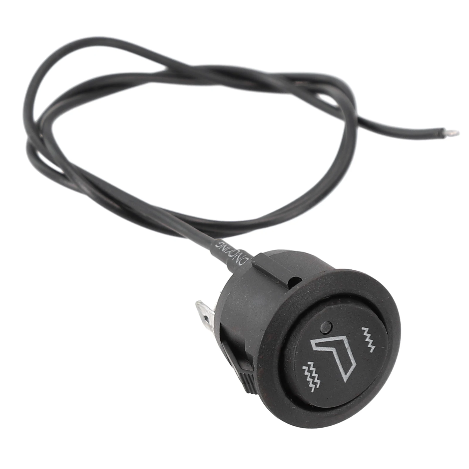

Buenas tardes compañeros.
Solo vendo a informar a los compañeros de este supuesto tapicero de la chapuza que me ha hecho en los asientos de mi moto.
MGH personalización se llama el individuo este.
Después de cobrame 285 euros por tapizar los asientos y ponerme calefacción en el trasero y mandarle el asiento delantero en una ocasión para reparar y el trasero en otra este es el resultado.IMG_0397.jpegIMG_0396.jpegIMG_0395.jpegIMG_0392.jpegE6581DBA-93DD-40F8-B7D1-CC257A90EAF0.jpegpor cierto el asiento trasero sigue sin funcionar la calefacción.

Yo no entiendo mucho de asientos, pero en la foto primera sólo veo q no ha cortado al ras el plástico q se supone es para q el agua no empape el acolchado del asiento como lo hacen todos.
Te ha puesto una cantidad de grapas para sujetar la funda de diez.
El agujero para pasar los cables de la resistencia para calefactar el asiento me parece q está en un sitio correctísimo , y el sellado impecable.
No entiendo q nos quieres decir enseñanando los cables de toda la instalación.

Una cosa, el interruptor está bajo el asiento? No entiendo o no me he fijado bien.
Hombre, parece más bien que carecía de brocas e hizo los agujeros con soldador (parece). No se ve bien desde el tlf. En cuanto al cableado, el mío también era algo así.

De verdad ves un trabajo impecable? Yo tampoco soy tapicero y no voy a entrar en grapas y acabados y ese film de plastico arrancado, pero esta de esta foto...
e6581dba-93dd-40f8-b7d1-cc257a90eaf0-jpeg.397452
Yo creo que hay formas mejor de dejar acabado ese pasacables y ese interruptor, que desde luego no tiene pinta de ser de la IP correcta para una moto y tiene pinta de ser de coche.
Además, el agujero parece que lo han hecho con un soldador en caliente y viendo esa foto, parece que se les ha ido la mano con el soldador y han quemado de mas y parece que han abierto un hueco que se ve hasta la espuma blanca (igual es efecto de la foto eso que se ve mas arriba del interruptor) . Además, han quemado hasta el tapizado, que por ahí antes o después, de la tensión del tapizado, del peso y del sol, se te puede rajar.
Es que le ha puesto un interruptor de 70 ct, de uso interior, por favor...
Tal vez funcione muy bien y será funcional al 100% pero el trabajo me parece muy poco profesional y nada acorde al precio que han cobrado. No se en Bmw, pero en una Ducati V4, mira lo que vale el asiento original calefactado...
https://shop.ducatimilano.com/es/10...sajeros-ducati-multistrada-v4-96880951aa.html
Creo que se pueden usar mejores interruptores, hacer el agujero con alguna broca de campana, usar un buen epoxi o poliuretano para sellar....creo que no está sinceramente acorde a ese precio. Es mi modesta opinión...

Después de un rato así dejé yo todos los cables, recogidos y con un conector como dios manda para poder conectarlo a la instalación original de la moto.
Pero vamos que se supone que tiene dos funciones de calefacción y solo ya una.

Viendo el manojo de cables ,yo no pondría el culo con mucha confianza.
No, si calefactado va a ser con esa instalación eléctrica, pero "no exactamente" del tipo que se piensa...
En serio, yo no enchufarla eso a nada, pero que muy en serio. Con nada que haya un cable pelado o se roce con algo puedes tener un disgusto gordo.
