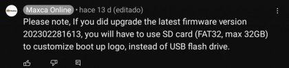

yo estoy investigando si puedo cambiar el encendido, es decir, que cuando se encienda aparezca el logo de BMW y tal, creo que es un sistema linux, a ver que sale :geek:
Hola.
En el dispositivo de Maxca sí indican cómo hacerlo...
Y uno de los comentarios hace 13 días...
Tiene una serie de videos interesantes. Por si es de utilidad.
Es interesante saber si para los que no tenemos el Maxfa, sino el otro modelo vale el firmware de maxca
Hola.
muy interesante, pero faltaría el fichero ISPBOOOT.bin para poder cambiar el logo al de BMW, este solo se lo envía a quien se lo haya comprado, miauu
si alguien ha comprado el de 5" de MAXCA si se le pide se le envía, así lo especifica en su facebook:
