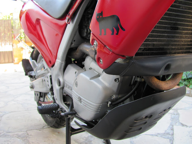

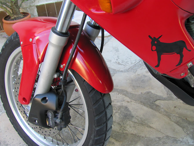

Al fin he acabado (o casi). Pongo fotos de como ha quedado "marieta".
A falta de la cúpula que -con deferencia exquisita- me cede el compañero pit bull .
Como vereis he pintado algunas partes originalmente negras de colora', espero críticas y sugerencias.
rfgs
felo
Te ha quedado guapisima.
Como la has pintado? la mia es asi como beige claro y no me gusta mucho. Yo quería pintarla o bien de rojo como el tuyo o de gris plata.
Mi idea era que un colega que trabaja en una empresa de plasticos para coches donde suelen tener excedentes de pintura, me consiguiese un bote de pintura, llevar a un taller de chapa las piezas ya desmontadas, y que me lo hiciesen ellos, pero si explicas como lo has hecho lo mismo me animo a hacerlo yo, jeje.
En resumen, esta muy guapa la moto.
La verdad es que te a quedado muy bien.
La unica pega, es que te perdera velocidad, y hasta el toro de osborne te puede pillar.
PD. solo te falta frotar y frotar el tubo de escape.
guille1984: hace unos cuantos mensajes he puesto como iba haciendo el proceso. De cualquier forma tu opción será más profesional.
ELBAQUELITAS, ¿lo dices por qué es aun más roja y -por ende- más rápida?
Sí, el tema del escape es lo que falta y afea mucho. He probado con el sistema de decapante químico pero no ha pasado na' de na' no sé si lo he puesto mal o qué. Ahora toca probar con el sistema "dar cera, pulir cera" como tu dices; no sé si quedará bien pero saldré sin tripa y karateca :-)

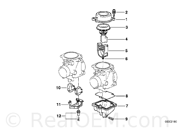

Buenas chicos!!
Yo tengo la 650 pero la de inyección (del 2004). Pues bien quería saber (si alguien lo sabe) si las ruedas de las vuestras (la funduro) sirve para la mía (la inyección). Del tema del ABS no me preocupa, pero no se si los ejes, discos de freno y demás sirven o no.
Gracias!!
72607C797970242C2D21150 dijo:
Como no tengo manual de usuario, estoy un poco rallado con algunas cosas que no se, como lo del grifo de la gasolina, que hoy lo he dejado en la posicion on durante un par de horas, luego la moto no arrancaba ni sacandole el aire y me he acojonao, aunque al rato ya ha arrancado.
Lo tengo que dejar en off siempre que pare la moto?
Lo más posible es que tengas gastadas las válvulas de aguja (piezas 12 en el diagrama) que dan paso a la cubeta de los carburadores: al no cerrar bien, si dejas la moto un cierto tiempo con el grifo en ON los carburadores se inundan y por eso le cuesta arrancar.
Se deben cambiar las dos piezas; de hecho se venden juntas. Es sencillo de hacer, aunque no son baratas precisamente.

Tengo una duda Felo los plasticos negros ¿los has pintado, son nuevos o le has dado con algun producto? están impecables.
yo tengo ahora la moto en el mismo proceso de pintura y la verdad es que te ha quedado muy bien.
Están pintados con pintura negra para parachoques. Antes un poco de lija fuertecita (180 o así) después finita (de 1500) y también esta última entre capas. A lo negro tres capas, al color le dí cuatro. Como la pintura de parachoques ya viene preparada para tal fin no hace falta darle imprimación, al color sí y debe ser especial para plásticos.
Y muuuuucha paciencia. En las fotos parece que está todo muy profesional pero a la que te acercas un poco se nota que lo hizo un manazas más que un manitas. La parte negra es mucho más fácil de dominar que la parte de color.
SAMURAI, es cierto que para gustos: colores. Lo que me da pie para informar dos cosas: pintar lo negro del color de la moto es bien difícl. Mi intención era pintar los trozos laterales negros de rojo también y me fue imposible dejarlos bien por lo que despinté todo y de vuelta a negro; y que la parte negra en el lateral de color es una pegatina de fábrica que se quita con facilidad lo que permite saber el color original de la moto o si el aerosol de color que nos dicen que es como el original es realmente así. Espero haberme explicado bien.
