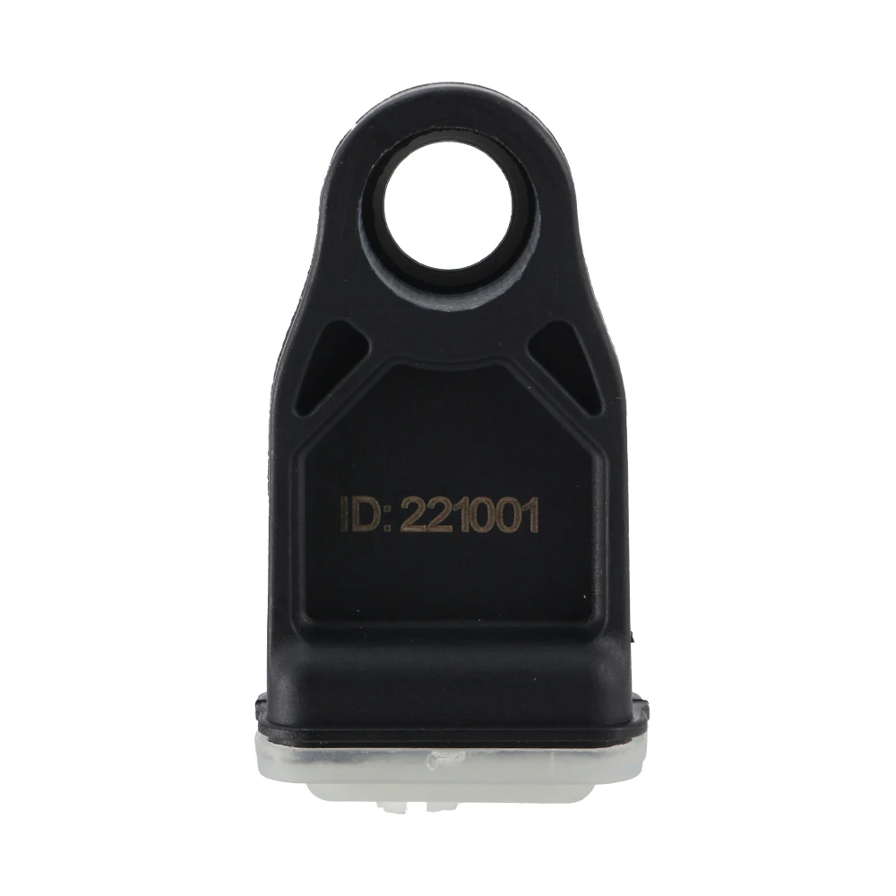

Buenas tengo un par de preguntas para vosotros
Tengo una r 1200 rt año 2005
Sin tpms y he decidido montarlo y darlo de alta con el motoscan
Comore los sensores por aliexpress, y el tornillo para el delantero en la bmw
,pues bien este tornillo no entra en el tpms es como si fuera conico, es normal?
Yo crei que pasaba de lado lado, facilnente es nomal esto?
Por el lado que no tendría que entrar, ya veis que casi entra
y por el lado bueno entra hasta ahi nada mas,
puede ser que al roscar en la llanta fuera entrando?

Hola a todos, he leído muchos post y demás y creo que tengo claro como va la cosa. Tengo un R1200RT de 2007 que compré de segunda mano hace un par de años y he decidido ponerle los sensores, he comprado un módulo RCD usado y los sensores de aliexpress pero al ver el video de instalación de Goyo dice que el código ID es de 6 dígitos y los que me han llegado traen 7. Alguien sabe si valen ? Me quiero poner a montarlo pero me genera dudas. Gracias.
hola, yo instale uno de alliexpres la semana pasada y tiene 7 dígitos, la mía es una R1200 gs LC de 2016
