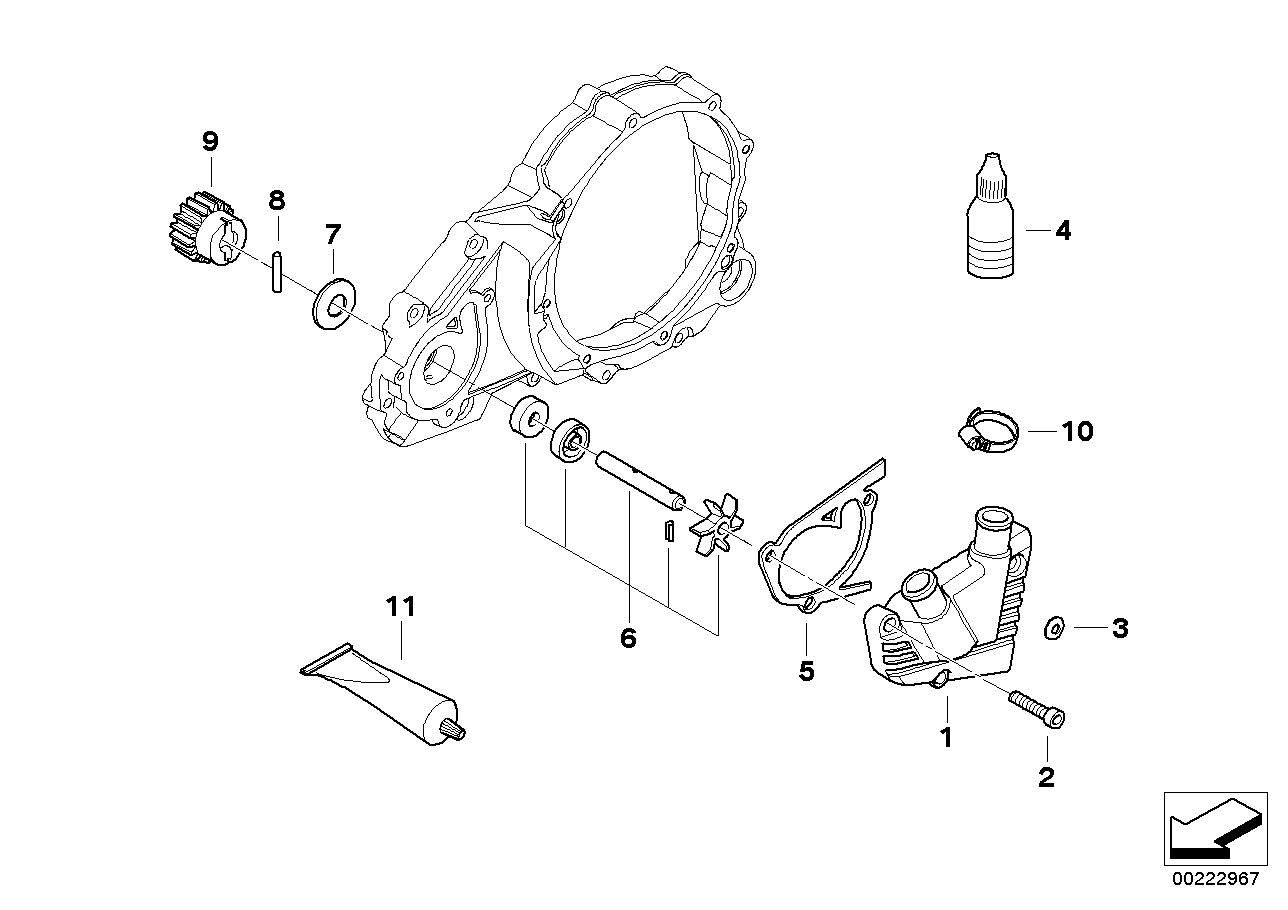

Ha estado Agosto y Septiembre perdiendo agua. Busco en el foro, y veo que es el retén de la bomba.

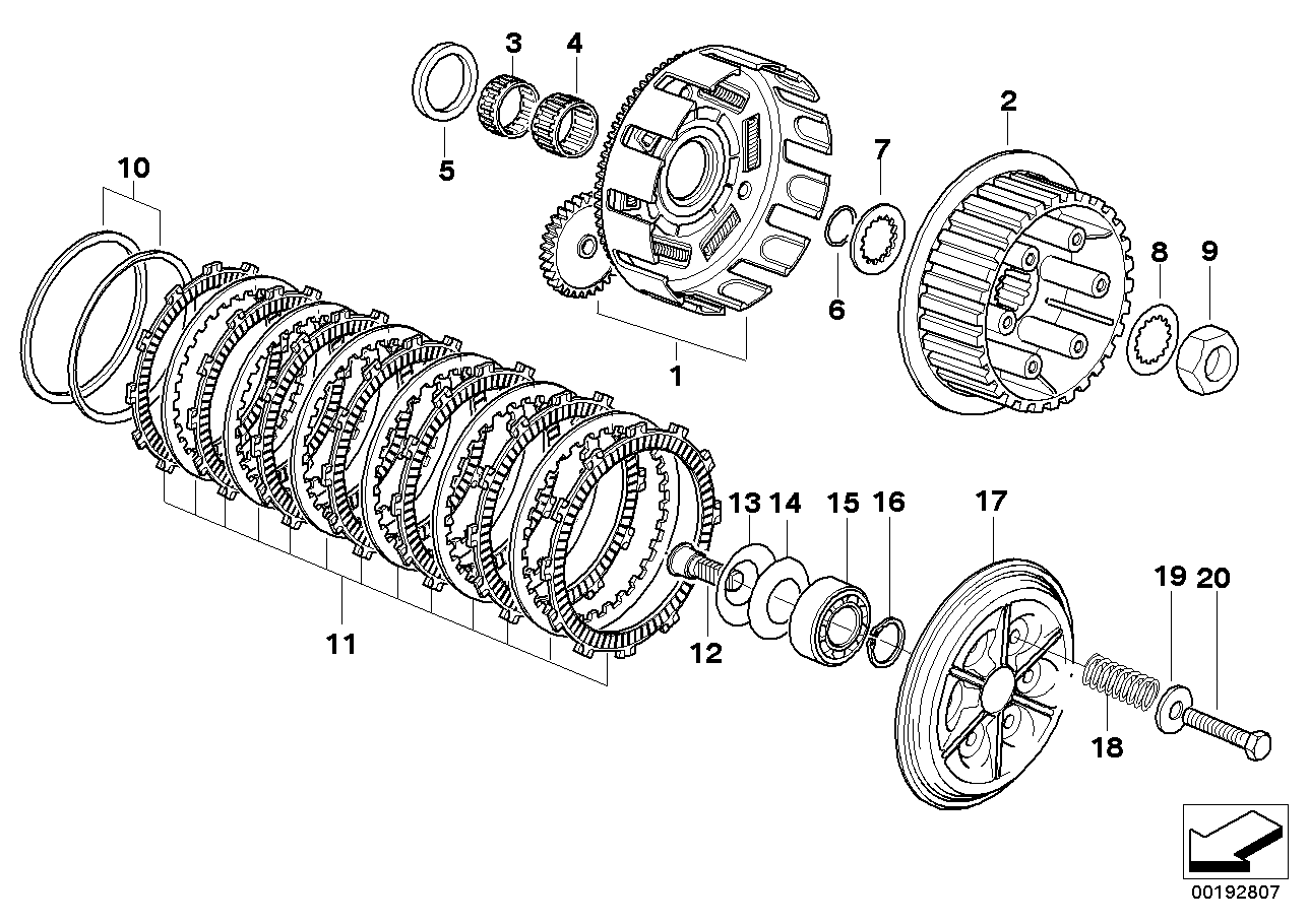

Este Viernes, el embrague deja de retraerse. Si tiras de la maneta, no vuelve a su posición.
Total, abrimos la tapa en el taller y premio.
Pieza 12 jodida. Es una especie de eje dentado, y uno de esos dientes se ha roto.
He buscado y a Vintage y Perlita+1 creo que les sucedió lo mismo.
¿Esto es por el fallo en la tapa del embrague famoso?.
Pero viene lo mejor, la bomba de agua.
Para retirar el eje 6, y cambiar los retenes, toca desmontar la tapa para acceder al pasador que lo sujeta, el 8.
Y para desmontar la tapa, aquí sin número... Toca descolgar el motor. :_(

Asi estaba el eje de la bomba.
Parece ser que el kit nuevo es de mejor calidad. Eso espero porque no vea la que hay que armar para cambiar la bomba.

El agua mírala en el radiador. Es normal que alguna vez tire agua por el retén, al menos eso dice bmw . Te costará un huevo quitar el tapón del radiador la primera vez. No hace falta descolgar el motor. Lo que dice el manual es desmontar basculante para luego quitar la pieza lateral del chasis. Pero si el Mecanico es apañao no armara más ruido del necesario. Pero el basculante hay que desconectarlo. Por ahí hay una foto de cómo lo hizo un mecánico. Si no la encuentras el jueves la vuelvo a poner en El foro
Lo del embrague es posible que haya influido lo de la tapa si es la negra. Si es así aprovecharía y le pondría la tapa de la amarilla. También ahí por el foro bastantes entradas de este tema. Mala suerte.

El agua la perdía por abajo, justo bajo la bomba, por esa rebaba tan maja en plan canalón. Hasta que atiné por donde salía los vecinos me miraban raro porque me pasaba las tardes cual trastornado con la linterna debajo de la moto y refunfuñando en boz baja. :D :D :D
Todas las semanas llenaba un depósito. El radiador tuvo hace tiempo aire, pero la burbuja en cuestión ya se purgó.
