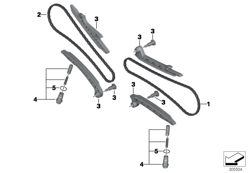

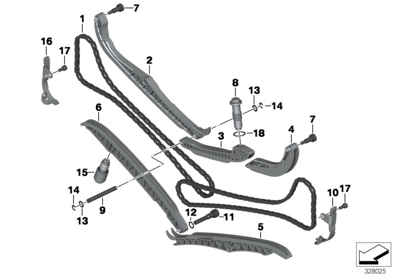

Retomando un poco el tema del tensor, cuando se cambia el tensor ( pieza nº15) es necesario cambiar el capuchon ( pieza nº 10) o es el mismo que el que trae la moto. Lo digo por que las fotos que veo parece el mismo y casi cuenta 40€, esto del tema del tensor me parece una aportacion cojonuda si con esto podemos conseguir alargar la vida de la moto. BMW R1100GS 1994 150000 KM
