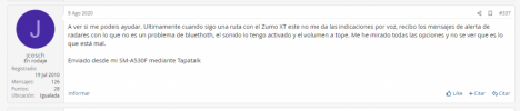

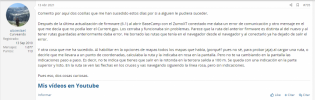

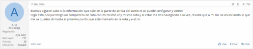

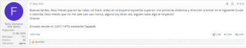

Hola. Tengo un problemilla con el Zumo XT en el que soy bastante novato. Me he leído entero el foro y he visto que le ha pasado lo mismo a más personas, pero no tengo claro si han podido solucionarlo.
El caso es que cuando hago una ruta directamente con el navegador me va dando instrucciones todo el camino hasta que me harto y lo pongo en silencio, pero las instrucciones se siguen viendo en la pantalla.
Pero cuando navego una ruta que le he enviado desde el Basecamp sólo me da instrucciones al empezar y luego pone algo así como viajando al destino que sea, pero no cambia, o sea, me quedo sin instrucciones ni en pantalla ni en sonido, igual que si estuviera siguiendo el track.

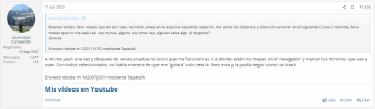

En mi caso el problema siempre es cuando tengo muchos mapas activos. Cuando dejo el de Garmin solo , funciona correctamente
Enviado desde mi M2007J3SY mediante Tapatalk
