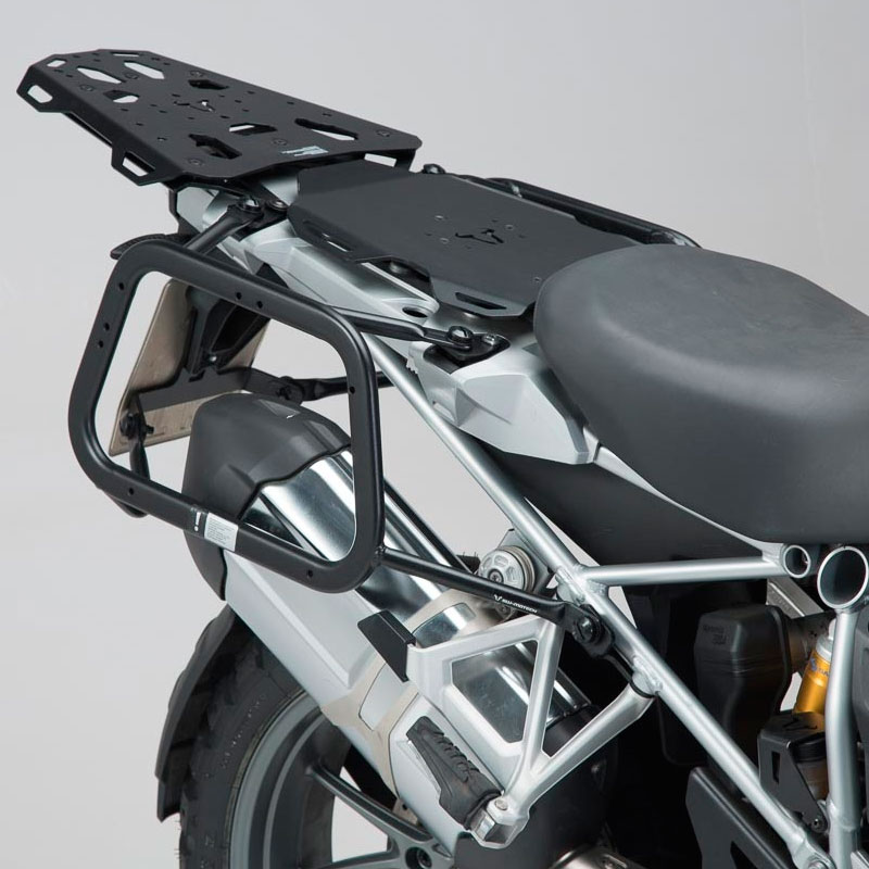

En lugar de los soportes de Givi puedes montar el soporte de Sw-motech buscado por su estética que parece mejor integrado en la moto y sobre el que podrías montar las maletas de Givi-Kappa del mismo modo:
http://www.nilmoto.com/producto/Alu...ra-BMW-F800R-2009---GPT0730615000B/index.aspx

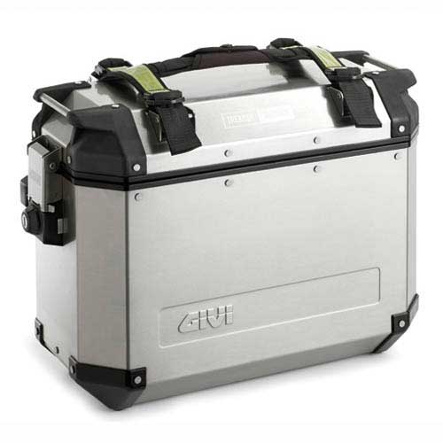

Hola, he visto que la kappa k-venture y la givi trekker outback son parecidas si no iguales (42 y 58lts)
¿Usan el mismo soporte? ¿alguna diferencia notable?

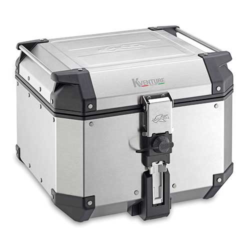

Hola

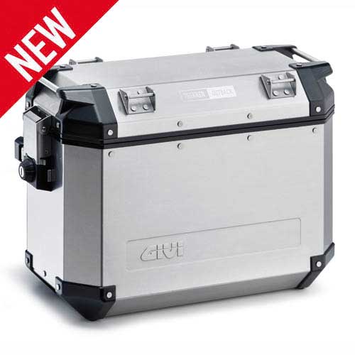

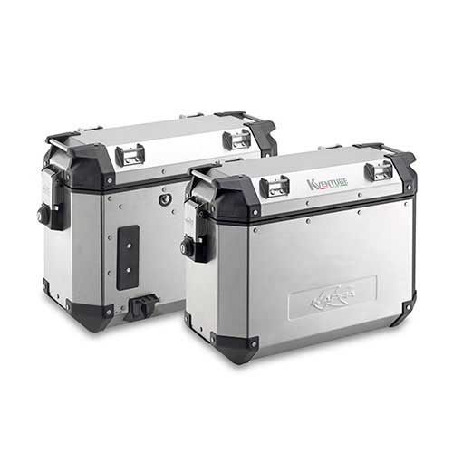

Sí, las K-venture y las givi TREKKER OUTBACK son practicamente iguales con las mismas calidades de fabricación
las K-VENTURE son de Kappa y las TREKKER OUTBACK son de Givi que como ya sabréis en realidad es el mismo fabricante, Kappa es segunda marca de Givi y se va haciendo su sitio en el mercado con una línea más "fresca", pero la mayor parte de su catálogo es una copia de el de Givi
La diferencia más destacable es que las TREKKER OUTBACK laterales necesitan unos soportes propios y las K-VENTURE se montan en los clásicos soportes laterales de Givi-Kappa
En cuanto a la maleta trasera las dos utilizan el mismo tipo de soporte Monokey
En los dos casos tienes la opción de elegir color aluminio o negro así como diversos complementos o accesorios
***Si me indicas en qué moto las quieres montar te puedo dar disponibilidad de soportes para ella y una buena oferta

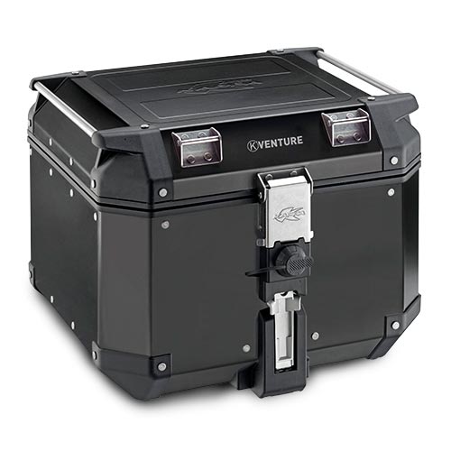

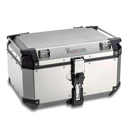

Hola para tu BMW R1200GS 2013- tienes dos opciones de soportes para el baúl trasero
El clásico que sería este:
http://www.nilmoto.com/producto/Giv...okey-para-BMW-R1200GS-2013--SR5108/index.aspx
Y este otro de aluminio:
http://www.nilmoto.com/producto/Giv...nokey-para-Bmw-R1200GS-13--SRA5108/index.aspx
Y sobre cualquiera de esos soportes montaríamos el baúl K-VENTURE que trasero está en 42 y 58 litros, plata o negro; aquí los puedes ver:
http://www.nilmoto.com/busqueda/k-venture/index.aspx
También tienes la opción de respaldo trasero para el apoyo del pasajero y de red elástica para la tapa interior de la maleta

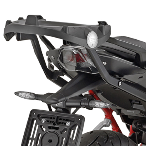

Precio del soporte para poner top-case givi en una k1200s?
Hola
Para esta moto K1200S estamos ofreciendo el adaptador de sw-motech, queda muy bien integrado con la línea de la moto y cuando no llevas maleta su estética es muy buena, lo puedes ver en el siguiente enlace. Verás que como accesorio hay dos parrillas combinables con las maletas Givi-Kappa, una es para sistema Monokey y otra para Monolock:
http://www.nilmoto.com/producto/Alu...para-maleta-trasera-GPT0736115000B/index.aspx

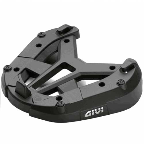

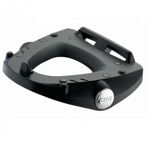

¿Maletas Monokey o Monolock?
Si piensas en Givi o Kappa al final se te planteará la duda: ¿qué diferencia hay entre Monokey y Monolock?
Respondemos rápida y brevemente a esta cuestión.
Ya sabemos que Givi y Kappa comparten muchas cosas no en vano es el mismo fabricante todos sus soportes son compatibles para las dos marcas y entre sí, dicho esto explicamos las diferencias entre baúles Monokey y baúles Monolock de Givi y kappa; basicamente son dos sistemas de sujeción diferentes.
-Monokey lo equipan los baúles de gama alta. En la base del baúl encontraremos tres agujeros; 1 para el "pestillo" y otros dos agujeros donde entran las pestañas de la parrilla de sujeción que queda instalada en la moto.
-Monolock lo consideraremos la gama utilitario de Givi y kappa, son baúles más económicos y normalmente son más pequeños aunque también se han desarrollado algún modelo con este sistema en capacidades de 47-48 litros. En este caso el baúl en su base lleva un agujero donde encaja el "pestillo" y en lugar de los otros dos agujeros que lleva el monokey en el Monolock lo que encontramos son dos pestañas (macho) que encajarían en los agujeros de la parrilla instalada en la moto. Estos baúles incluyen una parrilla universal de cortesía válida para instalación sobre una parrilla o portaequipajes plano.
Por lo tanto es muy importante saber si el baúl elegido es Monokey o Monolock para escoger los soportes o parrillas compatibles con el sistema dado que son diferentes. Los Monolock incluyen una parrilla universal pero esto no garantiza que se pueda montar en tu moto, consulta si existe soporte adicional; piensa que si tu moto no tiene un portaequipajes o parrilla plana donde montar esa parrilla universal necesitarás algo más.

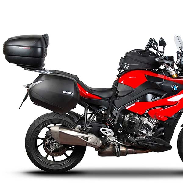

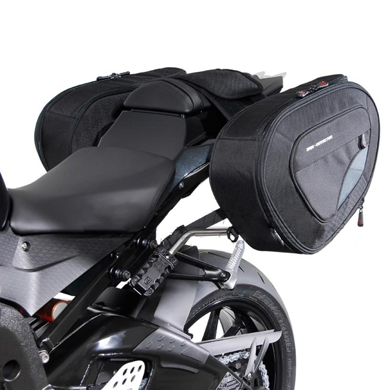

Buenos días, para mi S 1000 R yendo de viaje y a duo, no he encontrado más que soportes y maletas Krauser, si disponéis de alguna solución mas, escepto bolsa deposito que ya llevo; gracias de antemano...vssss
Hola
Esta sería una opción de bolsas laterales con soportes:
http://www.nilmoto.com/producto/Jue...-BMW-S1000R-2013--BCHTA0774010300B/index.aspx
Hay opciones de montaje de maletas ocupando el asiento del pasajero, pero ya me dices que viajas acompañado...
también hay más opciones de bolsas laterales en esta línea

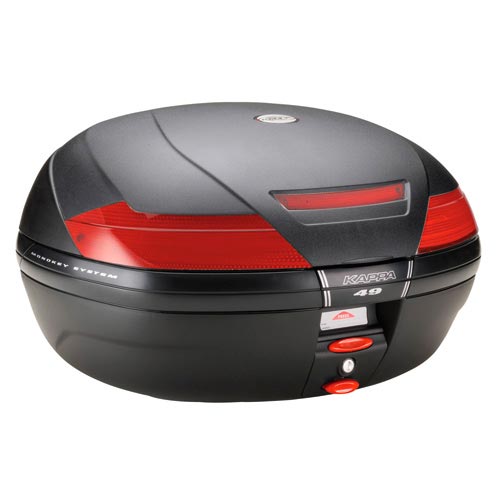

Hola Nilmoto, creo q podrás ayudarme, yo tengo una R1200R LC 2015 NEGRA con maletas BMW -que son SHAD- (tengo q decir q si hubiera conocido las SHAD SH36 las hubiera puesto sin dudar porque son la base de las originales BMW y tienen un anclaje más discreto, prácticamente igual capacidad, y son mucho mas baratas).
Me gustaría comprar un baúl trasero, q a mi no me gusta nada pero es necesario, el BMW no esta mal pero es pequeño (tampoco quiero 50 litros) y carisimo... llegue a valorar el SH39 pero no termino de ver como conjuga y ademas el anclaje de SHAD plástico y no me gusta mucho
Como veis una baul metalico en negro KAPPA o TREkKER que os parece la combinación? conocéis de alguien? o tenéis fotos de mi moto con ese baúl??

Hola
Si te parece te hago unos pequeños apuntes y me vas comentando así no nos liamos
Mira, te pongo una foto con tu moto y la maleta cuadrada de aluminio GIVI TREKKER OUTBACK ó KAPPA K-VENTURE
y aquí te pongo otra foto con la maleta V47 de Givi, maleta de 47 litros. A mi me gusta como queda.
puedes ver más detalles de esta maleta en el siguiente enlace:
http://www.nilmoto.com/busqueda/v47/index.aspx
En cuanto a los soportes tendríamos dos opciones, el soporte de aluminio. Se monta sobre el portapaquetes original de bmw, no sé si lo llevas instalado...:
http://www.nilmoto.com/producto/Por...R-2015--Monokey-marca-Givi-SRA5117/index.aspx
O en su defecto el clásico monorack con los brazos laterales pero que no es compatible con el soporte de maletas laterales original de bmw:
http://www.nilmoto.com/producto/Por...0R-2015--Monokey-o-Monolock-5117FZ/index.aspx
Hasta aquí los comentarios sobre Givi para tu bmw r1200r, me vas comentando y seguimos para bingo

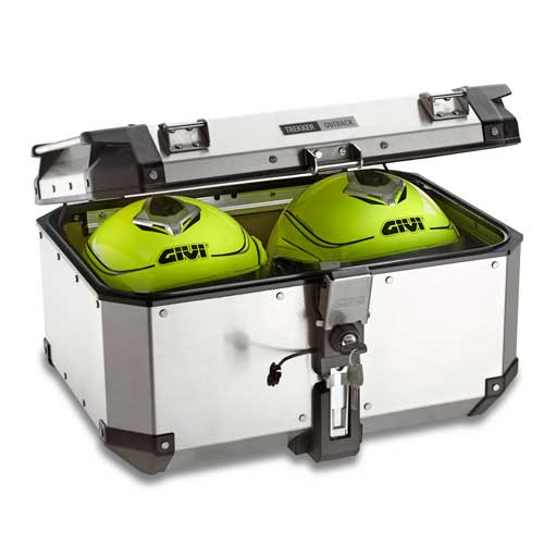

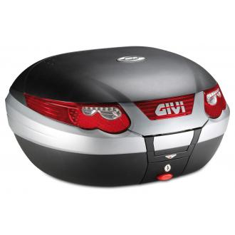

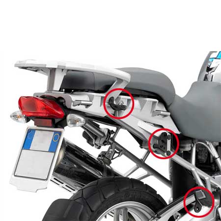

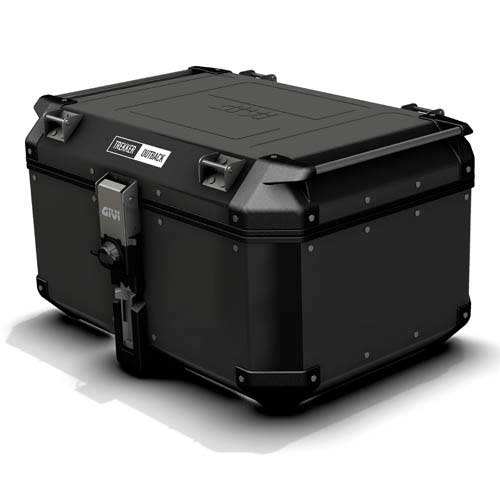

Para montar el baúl trekker o cualquier otro monokey trasero en tu bmw r1200gs adventure necesitarás este soporte, que además es de aluminio y no desentona cuando quitas la maleta:
Portaequipajes de aluminio para BMW R1200GS ADVENTURE 14- para maletas Monokey
No necesitarías nada más, directamente sobre el soporte ya se monta la maleta en este caso comentabas que la trekker outback que sería esta:
Maleta Trekker Outback marca Givi en aluminio, 42 Lt parte trasera moto
Ver el archivo adjunto 52136Ver el archivo adjunto 52137

Aquí os mostramos las maletas laterales de alumino de SW-MOTECH para BMW R1200GS Y R1200GS ADVENTURE.
Maletas laterales de aluminio TRAX ADV de Sw-Motech producto de primer nivel. En este pack se incluyen las dos maletas en distintos tamaños para compensar por el espacio del escape y los soportes específicos.
Los soportes incluidos tienen la peculiaridad de que son desmontables de manera que cuando no vas a utilizar las maletas también puedes retirar facilmente el soporte.
Las características de las maletas y el resto de detalles los puedes ver en el siguiente enlace desde la web de Nilmoto.com
http://www.nilmoto.com/producto/Mal...GS-y-Adventure-2013--KFT0766470000/index.aspx

yo creo que podríamos clasificar como uno de los más grandes al SH58 de Shad, el EXPANDIBLE que en su configuración más amplia acoge 58litros :
http://www.nilmoto.com/Maleta-expandible-Shad-Unica-en-el-mercado-SH58X
Las maletas cuadradas de aluminio de Givi - trekker outback y kappa k-venture también con 58 litros:
http://www.nilmoto.com/Maleta-trasera-Kappa-K-Venture-monokey-de-58L-en-aluminio-KVE58A
http://www.nilmoto.com/Maleta-Trekk...en-aluminio-58-Lt--parte-trasera-moto--OBK58A
