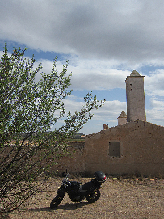

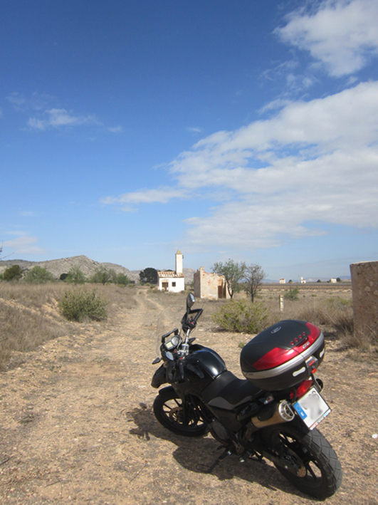

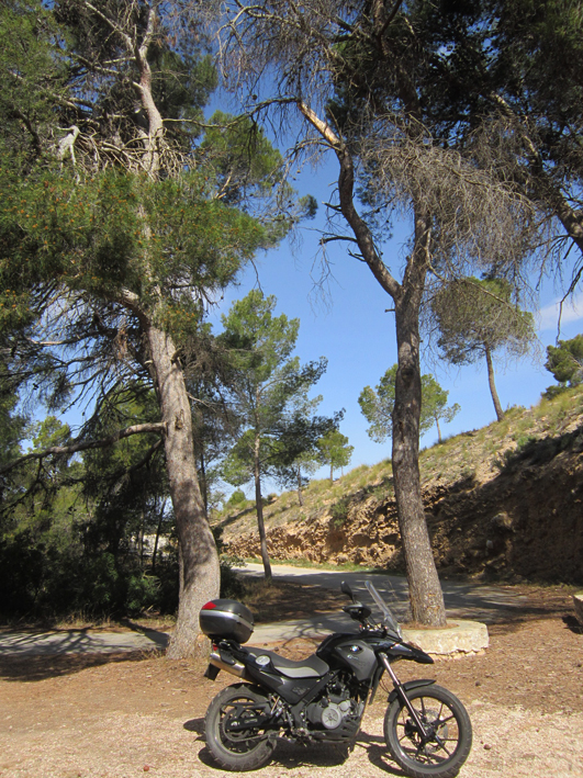

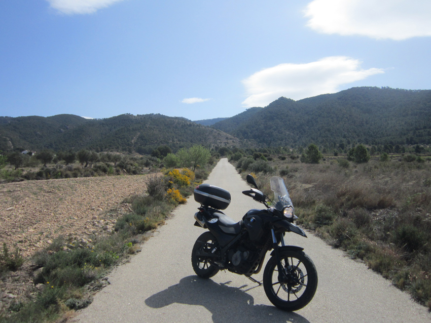

Un paseo por los alrededores de la sierra de Salinas, Alicante.
Collado Azorin
