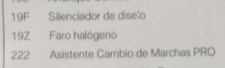

Lo pone(sacado de la mía):
Hola!
En la mía no pone nada en opciones incluidas, aparece "---" ya no sé si eso significa que no necesita ITV, no lo he preguntado ya que aún estoy esperando

Esto es lo q pone el la mía q ya vino con el adaptativo

Pues o en opciones incluidas en homologacion o en reformas en el vehiculo deberia aparecer, creo yo. Al menos en mi moto, con adaptativo de fabrica, sale “luz diurna” en opciones, y los faros antiniebla (y su interruptor) en reformas.

Pues entonces deberia figurar “luz diurna” en ficha tecnica en opciones (que es donde sale cuando vienen de fabrica cosas como el led o los antinieblas….). Si no sale nada….”raro raro”.
Tres rayitas me pone en ficha. Se habrán curado en salud de no poner nada porque de primeras con halógenas de diurna nada de nada. Que será de la mejor manera de ahorrar costes en ITV...eso ya es opinión mia.
