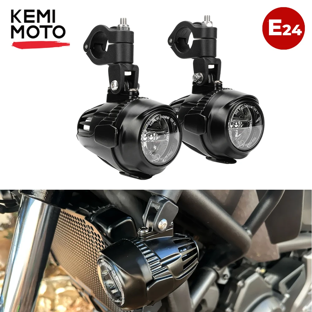

Quiero instalar unas leds auxiliares en mi R1250GS y mi duda es si las de BMW se pueden encender independientemente de si vas con luz de dia, cruce o larga, o solo se encenderian con las de cruce encendidas. Me interesa la opcion de poderlas encender en cualquier situacion.
Si no es posible, porque el tema de la programacion obliga a solo poder encenderlas en segun que condiciones, entonces me decantaria por otras de otras marcas, o incluso las originales, con otra instalacion electrica independiente del canbus, hecha por mi.
La idea en poner unas adicionales que tengan un haz para iluminar a los laterales (no larga distancia) tipo antinieblas o cuneteras, ya que el faro led que trae de serie es fantastico, pero para mi gusto, es demasiado puntual, solo alumbre de frente, muchisimo ,lo mejor que he tenido hasta ahora, pero a los lados, sobretodo en curvas ilumina poco.
Tambien me interesa la opcion de llevarlas con la luz de dia para se mejor visto cuando viajas sobretodo por Marruecos
En caso de decantarme por otras no BMW, que recomendais, homologables eso si

Gracias por las respuestas, efectivamente comprare unos de aliexpress asi que @05kar , si no te importa pasame link de esos tuyos que tienen grabado el codigo de homologacion, porque asi aseguro que lo tienen.
Para la ITV ademas que que tengan ese sello, necesitare mas papeles, el del taller que te lo instala creo que lo tendre de un taller de un amigo que me ayudara a montarlos y me dara factura, pero, ademas, ¿no hace falta un papel del fabricante del faro o algo asi? Si tu ya lo has hecho dime cuales te han pedido o en que ITV lo has inscrito en la ficha tecnica, por pasarme por alli si es de Madrid o cerca. o si alguno de Madrid lo ha hecho, a ver en cual son menos pijoteros.
@Frey Dario los de wunderlich seguro que son buenos, pero por poco mas de 80 € mas tienes los originales. https://www.bmw-motorrad-bohling.com/es/bmw-r1200gs-adventure-k51-additional-led-headlamp-set.html

Yo siempre he llevado las originales. En la GSA1250 venían de serie pero en la GS2014 y en la GS1250 los instalé yo mismo a posteriori y luego me los activaron en el concesionario.
A partir del 2018 BMW incorpora unos nuevos faros llamados "nano". Éstos permiten ir encendidos con la luz diurna en U sin necesidad de encender las cortas.
Baratos no son pero alumbran bastante bien y quedan muy integrados (tanto interruptor, como soporte como el testigo en el cuadro).

Si, he visto que existen, pero no sabia diferencias, si estas ultimas van a sustituir a las anteriores o si van a ser 2 productos distintos a la venta. Hay mas diferencias? me imagino que al llamarlas "nano" seran mas pequeñas. Voy a ver si me paso un dia de estos por bmw y que me cuenten cuanto es el atraco o cuanto me cobran por activarlas y los papeles si las monto yo.
@05kar En los faros chinos que has montado te viene el certificado o el documento de que han pasado la homologacion?
He visto varios en alliexpress, casi todos todos con una foto del cristal con la inscripcion E9 y oscilan10 o 15 € mas o menos unos que otros, pero no se si el documento de homologacion lo traen todos o no.

Hola. Se los pedí y me lo enviaron. Sino te puedo enviar los documentos que me enviaron.
Al final si no es mucha indiscreción por cuanto te salió homologar las luces en total?
Focos con soporte debajo del pico pato 85
Documento de taller para instalación 0 (me lo hizo un amigo)
Certificado de homologacion 98
Itv creo recordar 24(depende de la comunidad autónoma)
Un poco más de 200 total,

Hola, a mi me acaban de llegar los de Aliexpress y tienen muy buena pinta, se ven bien acabados y clavados a los originales y por 68€ con portes incluidos...!!!
Me podrías enviar ese papel de la homologación? Tienen el marcado E9, pero no vienen ningún papel...

Se los puedes pedir a la tienda a través de la web o la app. En la opción que hay de contactar con el vendedor.
A mi me han tardado un día en llegar por email.
Los imprimes y listo. En ellos no solo te viene el código E9, traen también otro, alfanumérico, que tienen que ser iguales en los faros y en los papeles, si son de otro fabricante seguramente no te valgan.

las luces son de kemimoto oficial store, cuando pueda miro de hacer foto y te la paso
