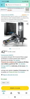

que me recomendais para comprar en amazon , tengo un vale y no se cual comprar
gracias

He comprado éstas y no consigo encajarlas en el portalámparas del faro
De momento no doy con la tecla y la verdad q dan buena luz ...??
Pep
Una como esas, en H7, para una tracer he montado, y no he tenido problemas de encaje, y como dices, da buena luz, y 4 duros fueron.
Enviado desde mi S97Pro mediante Tapatalk
Ésta tmb es h7 pero no consigo encajarla y asegurarla con el muelle..
