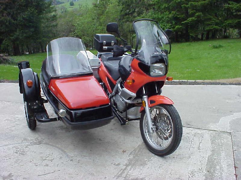

Los sidecares si los había visto pero las otras dos no, sobretodo la Jawa...ostras no hace años que rulan las Jawas por ahí...y en todos los modelos 650 llevan el motor Rotax-Bombardier:
JAWA MOTORS OY - Models
