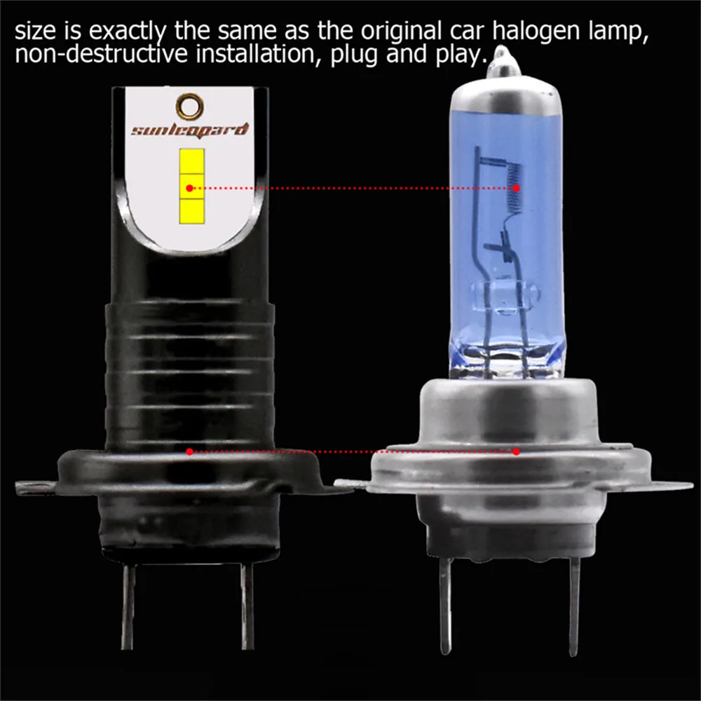

Compañeros comparto una bombilla que puede ser la redefinitiva, la tengo en fase de pruebas, pero por precio y comodidad me parece una pasada, y alumbran un montón, pero quiero comprobar que tal van de noche.
https://es.aliexpress.com/item/TXVSO8-2-piezas-6000-K-DC-9-V-32-V-led-h7-coche-bombillas-de-faros/32927184358.html?spm=a2g0s.9042311.0.0.30df63c05r3Trc
Ah da error en el cuadro de fallo de bombilla pero me da igual y entiendo q se podría solucionar

¿No necesita disipar el calor?

NADA van cojonudas, no se sobrecalientan nada he ido comprobando todo el día y noche, a nivel estetico insuperable, dan una luz blanca azulada, y como mejor funciona es orientando la bombilla con los led hacia arriba y hacia, NO hacia derecha e izquierda.
Tiene muy buena pinta. Además vende también el cambus para que no de fallo.
Esperamos tus comentarios... hasta ahora todo lo que he leido sobre ellas no es muy alagueño (al menos los comentarios de Amazon donde casi todos terminan devolviendolas)... por eso me interesa mucho que nos comentes como van de verdad por la noche
https://www.amazon.es/TXVSO-12000LM-H7-l%C3%A1mparas-blancas/dp/B07GN1LJJ8/ref=sr_1_8?s=automotive&ie=UTF8&qid=1546873168&sr=1-8&keywords=h7+led
13FB5FC7-80DE-4269-A554-8A4FB1DB2B53.jpeg F93075F6-2002-442B-94F3-EEBA71C07AEA.jpeg
https://www.amazon.es/TXVSO-12000LM-H7-lámparas-blancas/dp/B07GN1LJJ8/ref=sr_1_8?s=automotive&ie=UTF8&qid=1546873168&sr=1-8&keywords=h7+led
Yo llevo las de tapatuled. No dan fallo y dan muy buena iluminación (8.000 lumens cada bombilla)
ya, las de tapatuled las habia visto ( tambien tengo unas que compre hace tiempo en aliexpress ).. pero me interesaba saber como van realmente las que no llevan disipador ;)
