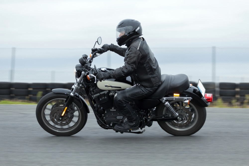

En esta moto:
  • Muelles horquilla Progressive.​
  • Amortiguadores Progressive 550.​
  • Depósito de 17 litros comprado en USA y pintado aquí para aumentar la autonomía (12,5 litros el de serie).​
  • Asiento Sundowner para poder aguantar rutas de más de 200 km.​
  • Kit de nueve discos de embrague Barnett para suprimir el disco intermedio de remaches que se desintegraba.​
  • Soporte inclinado de matrícula (más potito).​
  • Pastillas de freno Brembo SA para mejorar (un poco) la frenada.​
  • Bombilla halógena potenciada Philips.​
Y todo un reguero de averías grandes y pequeñas que me hizo aprender mecánica a marchas forzadas.
Después de la Harley, la primera moto que compré con el objetivo de mejorarla y experimentar fue la Suzuki Bandit 400 de 1993.

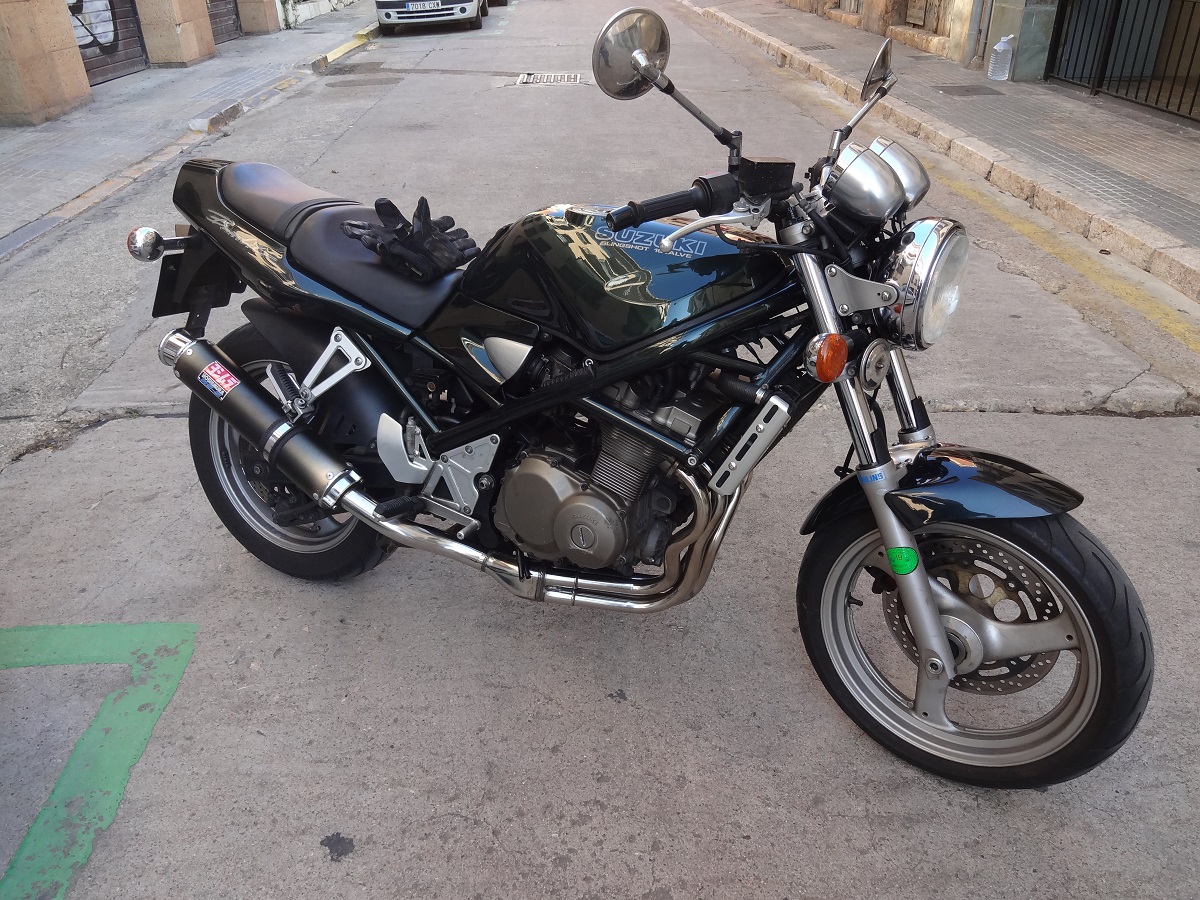

A esta moto:
  • Reconstrucción completa de horquilla (retenes, guardapolvos, anillos deslizantes, protectores de horquilla) con muelles öhlins lineales y aceite Motul SAE 10.
  • Amortiguador de Suzuki Bandit GSF1250 usado comprado en eBay con bieletas hechas a medida para conservar la geometría y no tener problemas con la tensión de la cadena.
  • Pinza de freno delantero sobredimensionada de Bandit GSF650.
  • Colectores cromados comprados en wallapop (los originales son negro mate, deslucen la moto).
Además de hacerle todo el mantenimiento (mi primer reglaje de válvulas), reparaciones como fallo del ventilador y darle cariño en muchos detalles que el anterior propietario abandonó. Gran moto.
Estas dos fueron las primeras. Si las tuviera ahora, con la experiencia y la práctica adquiridas con otras motos, les haría más cosas y las dejaría mejor todavía. Sobre todo la Suzuki (moto ultra-divertida). La Harley creo que llegó al límite de sus posibilidades.
