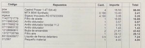

otra de 10000km de otro concesionario oficial

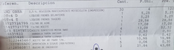

Esta es de los 20000km en un taller.
