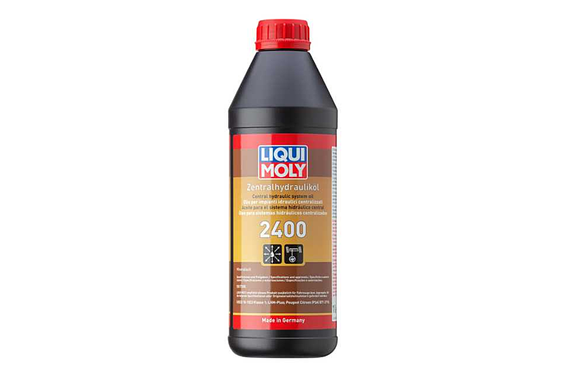

Buenas. Alguien que haya cambiado el liquido de embrague ??. en una R1250GSA , Cada cuanto lo cambiais ??
Al margen del liquido de BMW 21522455540
He encontrado el Liqui Moly
Liqui Moly Modelo Serie R (1950- )
Tipo R 1250 GS (2018 - )
Aceite para el sistema hidráulico central 2400
SKU: 3666
Aprobación: ISO 7308
Alguien ha puesto otra marca ??.Por cierto ,alguien tiene las especificaciones del liquido de BMW ??

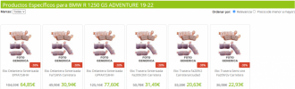

He estado mirando pastillas de freno para la gs 1250 adv , brembo, ebc o galfer son las mas sonadas.
Estas son las que se recomiendan en galfer :
Delante : Galfer FD537G1375
Atras: Galfer FD172G1370
En EBC he visto 3 tipos para delante y 3 para atras aunque no se diferencias o sensacion : Seran las de carretera no?
FA724HH y FA209HH
Estoy buscando referencias de brembo:
Las originales son :
REF delantera : 34118405104
REF traseras: 34218562163
Buenas, yo hace poco he montado las Brembo rojas y aunque tienen un buen mordiente hacen ruido al circular, anteriormente había montado las doradas que son las que mas se asemejan a las originales y iban perfectas sin ruidos y con una buena frenada.
Pero por falta de stock me decante por las rojas por las buenas opiniones que leí de ellas y la verdad que el ruido que hacen es bastante molesto, de las otras marcas no te puedo ayudar
Hola, a mi me paso lo mismo, pedí las doradas y por falta de stock puse las rojas, y como dice el compañero frenan bien pero mucho ruido al frenado a baja velocidad, cada vez que paro en un semáforo o stop es un escandalo.
De las galfer son las que mejores criticas he leido , ebc hh dicen que duran la mitad en varios comentarios, de las brembo tema de ruidos , las mejores o originales o las galfer, las originales en km por lo visto el desgaste es muy bueno, y las galfer la mordida por loq dicen es excelente

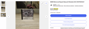

Alguien puede compartirme el manual de taller (o enlace) para ver los esquemas y averiguar donde conectar ese cable ?

Buenas, podrías decir en que pagina la compraste, estaría interesado.
Hola, yo estuve buscandolo como un loco, no hay manera hace un año o asi lo quitaron de la venta, te dejo un enlace en el que se supone que se puede comprar, pero es imposible
Bueno puedes encontrarlo en Ebay, pero ha precio de oro
Recientemente le hice el timing a la distribucion lo añado al ser mantenimiento el enlace
Aprovecho tambien para dejar el reglaje de valvulas, la ficha y el documento del RSD de la 1250.
ha bajado algo, debe ser que nadie pagaba 300 euros por el.
https://www.ebay.com/itm/156720649948
1
