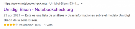

Por si a alguien le sirve de ayuda, yo utilizo la página https://notebookcheck.org para ver características de los distintos modelos y las revisiones (reviews) que se publican al respecto de cada modelo. Cuando no son externas y las publica la propia página son muy exhaustivas y personalmente creo que objetivas. En ese caso, suelen tener un apartado muy completo para pantalla y para GPS.
Tomando un ejemplo, basta con buscar en google "notebookcheck umidigi bison" y el segundo resultado es:
Una vez dentro, se pueden ver las revisiones del teléfono concreto. En este caso sólo consta una externa (en alemán) pero que se puede entrar con el traductor para quienes no sabemos alemán:
Por ejemplo, para el bison, lo traducido al respecto es lo siguiente:
En combinación con la antena GPS / Glonass / Galileo que funciona bien , también es posible la navegación a pie y el uso de varias aplicaciones deportivas con medición de altura precisa.
Del Doogee y del Blackview comentado antes, creo haber visto que no figura nada del GPS.
A partir de aquí, cada cual se puede fiar más o menos pero, cómo mínimo, ya se tiene una referencia. Aparte, sin duda, nada mejor que lo que indiquen los compañeros del foro con su propia experiencia.

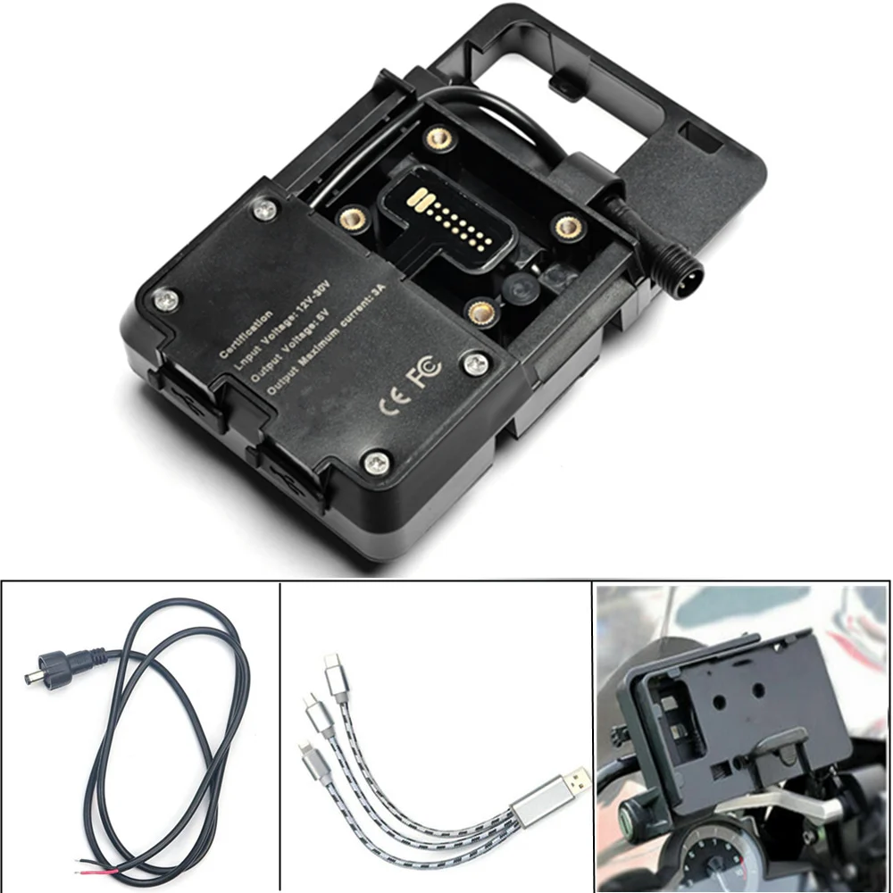

Cuando se habla de la cuna “china” ¿se refiere al famoso soporte ?
¿Alguien usa o sabe si el Oukitel WP5 Pro o el WP10 entran en el soporte de la foto?
Ya leo que el Umidigi Bison, entra presionando algunas teclas pero es válido.
Si a esto añado una funda de protección no sé si dará espacio...

Con respecto a la funda del bison , no sé si todas son parecidas (seguramente si) pero dos que he comprado no se ajustan bien a las esquinas del móvil, con funda no entra en el soporte chino de ninguna manera
Queda un hueco por arriba y por debajo
De acuerdo pues... sin funda. De todas maneras parece un sinsentido ponerle funda a un rugerizado.
