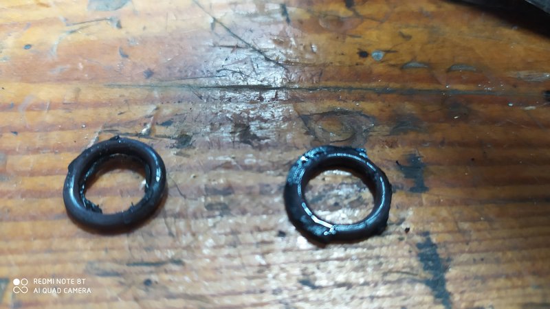

El ruido y posterior parada de motor se debió a la rotura de los vasos o bielas de empuje de los balancines, concreta mente las de las válvulas de escape de ambos cilindros, y a uno de los tornillos de regulación del reglaje de válvulas
La causa de este destrozo ha sido el taponamiento del circuito de aceite por un exceso de pasta de juntas mal distribuida, tapando incluso las juntas toricas, no dejando que estas hagan su trabajo y por lo tanto dejando sin engrase parte de las piezas del motor, se tiene que tener cuidado con estas cosas, poner la justa, poniendo de más tampoco se evita la perdida de aceite, y también tener cuidado en como poner las toricas para evitar que se pellizquen, también en una varilla de empuje había pasta de juntas, con esa suciedad el aceite no hace bien su circuito y ocurren esta cosas, el montaje tiene que ser siempre meticuloso y limpio.
detalles de ese exceso de pasta
Se podría decir que ha relatívamente fácil encontrar el problema dada la evidencia. Con estos vemos que hay que tener mucho cuidado con la pasta de juntas, ya que el resultado, como hemos visto, puede no ser el deseado.
Es la primera vez que veo empujadores deshechos, y un tornillo de ajuste partido. También habrá que cambiar todos los rodamientos de agujas de los balancines por haber trabajado sin engrase. Aquí las culpables:
Son las tóricas superiores por donde debería discurrir el aceite.
