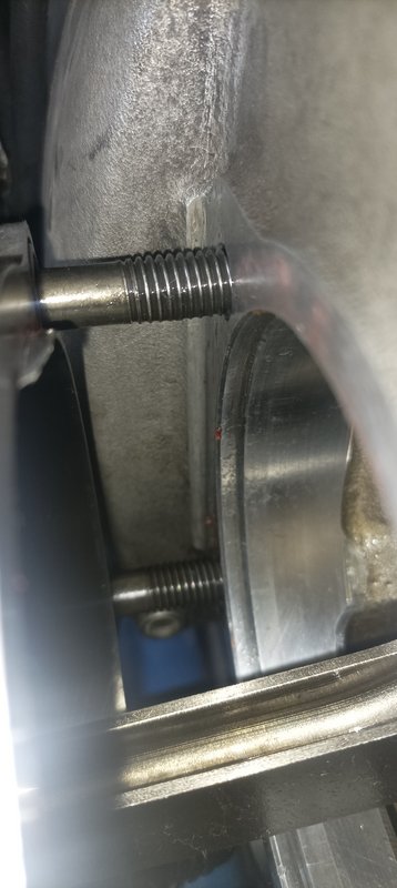

Juan me manda un wasap con un vídeo en el que me dice que hay una pérdida de aceite, y la verdad es que es demasiado escandalosa:

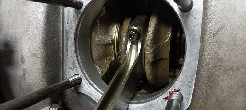

Hasta aquí no vemos mayor problema que revisar si nos olvidamos de colocar la tórica y quizás poner un poco de pasta. Nada nuevo por lo que no hayamos pasado, así que quedamos para desmontar ese cilindro pensando que no habría mayor problema hasta que nos encontramos con esto:

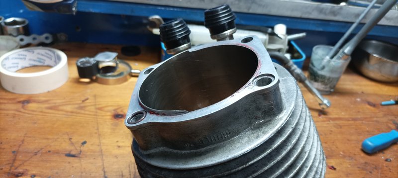

La base del cilindro rota, además de una de las tóricas y la pérdida de un circlip del pistón que ya están pedidas a BMW.
Ahora tenemos un montón de dudas al respecto sobre qué posibles soluciones hay que no pasen por la compra de otro cilindro, y más teniendo en cuenta que se trata de un 1070.

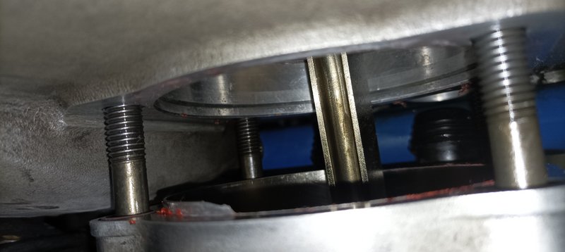

- Lo montamos tal cual eliminando la mitad partida? Habrá riesgo de que se desprenda la otra parte con el motor en marcha y monte un estropicio?
- Limamos la pestaña que sobra y alisamos la base del cilindro? en éste caso habría la posibilidad de que al montarlo quede descentrado respecto al bloque. Por el pistón no habría problema en posición PMI porque es de falda corta.
- Hacer sendos casquillos centradores en las varillas roscadas inferiores de modo que no interfieran con el engrase?
Y por ahora es lo que se nos ocurre de entrada.
Dejo alguna foto más y quedamos a la espera a ver si nos dáis ideas.
La opción más sencilla es la primera: montar tal cual, poner pasta de juntas y asegurar que no pierde y engrasa. Pero si se desprende la rebaba se liará.
Se podría llevar el cilindro al tornero para que haga en la base del cilindro la misma forma que se ve en el bloque motor y luego ajustarle una « corona » que una vez colocada daria la forma original.
Yo montaba así,la rotura no ha podido ser funcionando, ese cilindro desmontado habrá tenido un golpe y esa camisilla de nikasil habrá cascao

Yo, que de motos se lo justo dada mi afición de toda la vida; si se algo de aluminio. Los bloques suelen ser de una aleación al Silicio que les permite obtener piezas fundidas de gran resistencia mecánica. Pero lo duro es fràgil, pensad en el cristal, y por lo tanto, muy sensible a choque térmicos que producen fragmentaciones. Cuando veis una barandilla de cristal laminado, por ejemplo en un centro comercial, fijaos que los cantos siempre están pulidos. En las ventanas, lo mismo, pero no se ve prque lo tapan los junquillos y las juntas. Esto se hace porque los cantos afilados, donde hay menos masa que en el resto, calientan y enfrían mucho más rápido que el resto de la pieza, y ese choque térmico hace que “casque, o salte” un trozo pequeño que podría terminar en una grieta en el resto de la pieza.
Qué quiero decir con esto?
Pues que si lo montáis así, deberíais antes redondear los cantos deteriorados para que no haya cantos vivos que produzcan ese efecto que he descrito antes. Aquí lo cambios de temperatura son bestiales desde que arrancas en frío hasta que calienta en muy poco tiempo. Y lo que os decía del vidrio hablo de una horquilla térmica de estar dándole el sol o estar a la sombra, imaginaos la diferencia.
Dicho esto, tomando esta precaución , yo lo montaría tal cual, pero de eso, ya, sabéis más vosotros.
