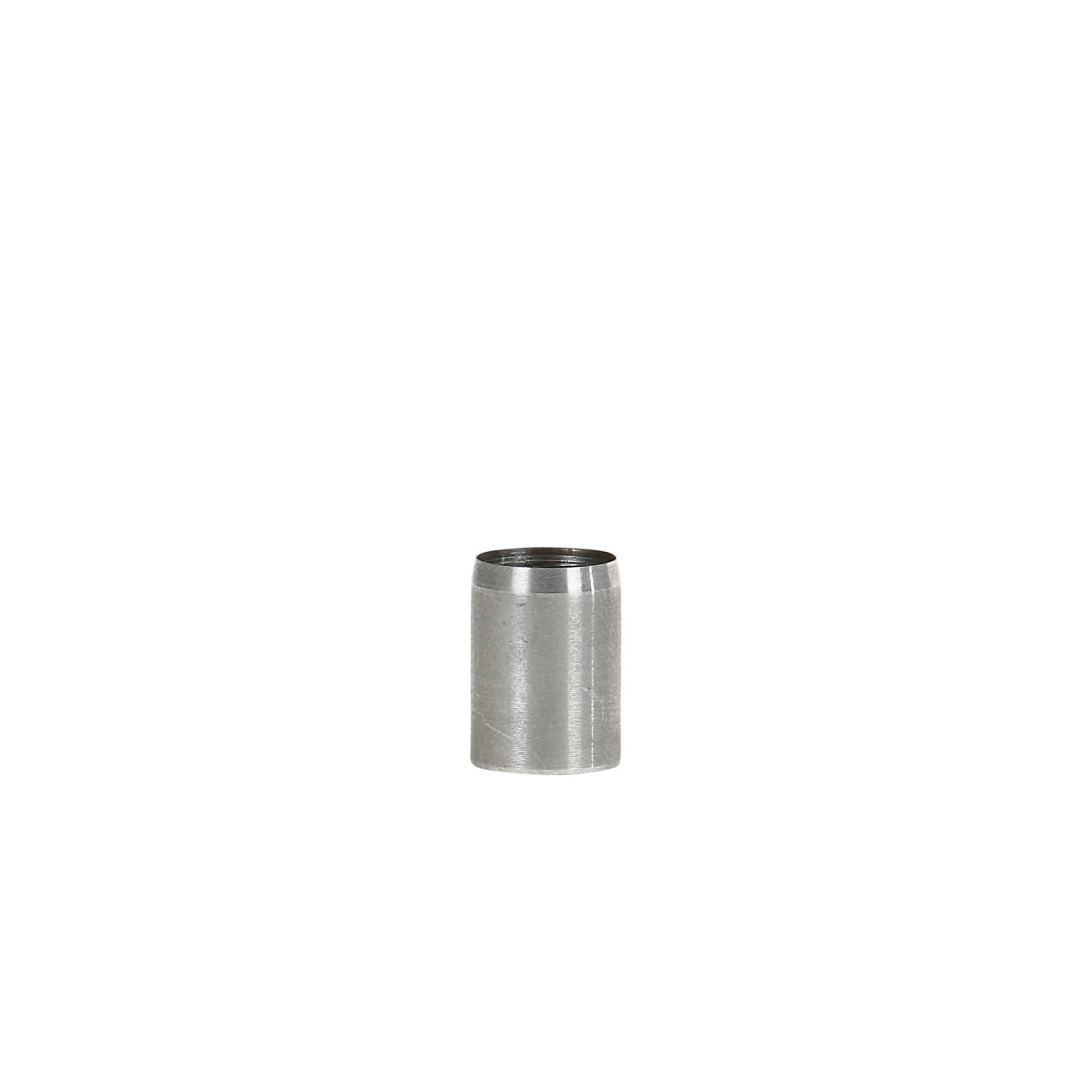

Consultado a siebenrock sobre esta rotura y que posible solución puede tener que no sea cambiar cilindro o encamisar de nuevo, la respuesta es la siguiente
Esto quiere decir que puede ser un problema que no ha sido el primero ni sera el último, posiblemente han tenido reclamaciones y lo han solucionado con estos casquillos para centrar el cilindro, su montaje supongo sera en los espárragos inferiores por ser los que no tienen paso de aceite.
Sean pedido y a la espera de recibirlos.
La traducción de google
Manguito de guía
Ayuda de montaje.
Este manguito guía se empuja sobre los espárragos de la carcasa del motor, ayuda a centrar el cilindro del Big Bore Kit y permanece allí después de la instalación.
Precio por pieza.
Repuesto para los modelos clásicos BMW 2v Boxer con Siebenrock Big Bore Kit
R 100/7, R 100S, R 100CS, R 100RS, R 100RT
Modelos monopalanca R 100RS, R 100RT
Paralever modelos R 100GS, R 100R.

Lo primero ha sido instalar unos casquillos centradores en los espárragos inferiores del cilindro, nuevas tóricas en los superiores, y algo de pasta de juntas:
