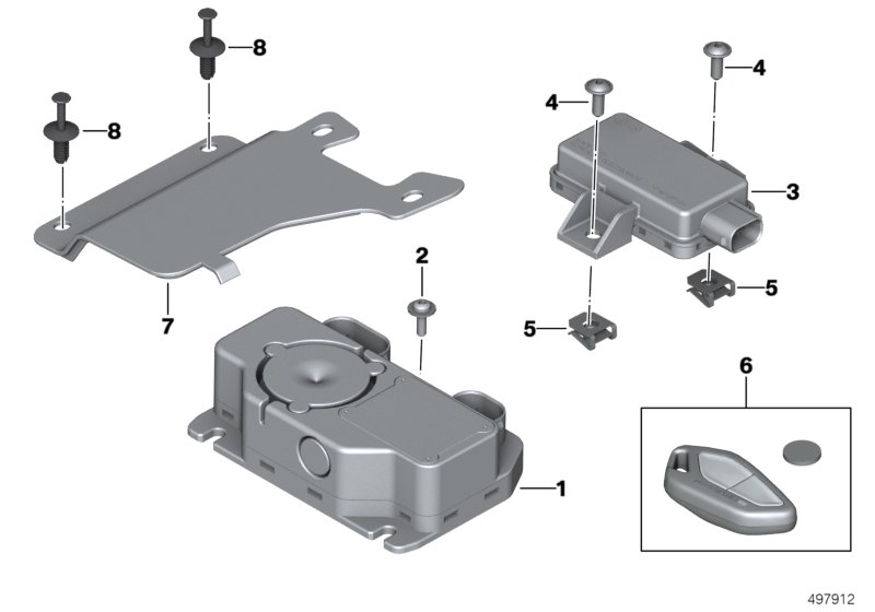

tienes alarma o el modulo rds instalado en la moto? si no no te valdrá
Para modelos anteriores a la lc o refrigerada por agua
este es el modulo sin alarma
images
y este el de la alarma
images
Pues parece que para la lc es casi igual pero cambia un poco la forma
