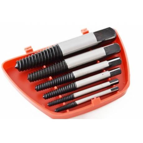

- El tornillo lo puedes sacar con un rabo de cerdo.
