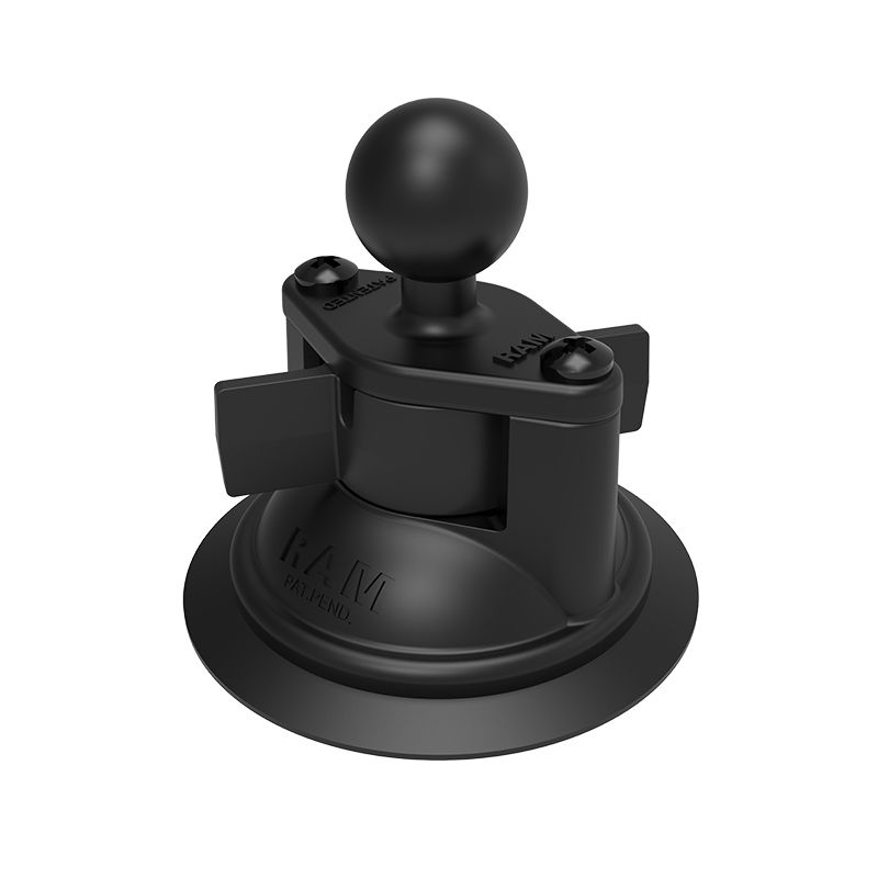

El problema es que para tablet parece que no recomiendan ventosa ("suction cup") con bola de 1"... Su página web no lo muestra o yo no la veo.
Quizá podrías comprar la ventosa con la bola de 1" y luego ponerle la de 1,5"...
Para móvil si la tiene... Tamaño B
(Ojo que hay dos pero no veo la diferencia salvo en el precio... Ambas aguantan el mismo peso pero su construcción es distinta... Por ejemplo,la RAM-B-224-1U:
Espero que te sea de utilidad.
