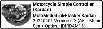

Lo siguiente es que, por un lado, pretendo publicar la nueva versión 0.3 de mi código tasker para uso de la tablet con MML desde la rueda de la moto. Hay algunas novedades y está optimizado, lo cual no quita que no sea una verdadera chapuza informática jajaja. Doy cero soporte ni respondo nada de ese código, pero si a alguien le sirve para empezar con tasker y hacer sus propios pinitos o tomar referencia para un desarrollo propio, pues contento con ello. Por otro lado, en mayo espero hacer mi ruta por Aragón, Navarra, un poco de esa parte de los Pirineos, La Rioja y un poco de Soria. Será la prueba de larga duración de la tablet. Si hay alguna novedad, informaré también al respecto.

(K1) KARDAN v0.3 Sistema de control del dispositivo móvil desde la moto
(utilizando MotoMediaLink -MML y Tasker)
Como decía más arriba, voy a escribir mi experiencia personal en la puesta en marcha de un sistema exclusivo (para mi propio uso) para manejar mi tablet a modo de navegador GPS desde la rueda de la moto. Ya lo había publicado anteriormente en este foro (y en el MotoMediaLink) pero con el cambio a la Active 5 he hecho cambios importantes que hacen que vaya más rápido y mejor (v0.3), y también he añadido alguna funcionalidad extra (escenas de música y de información de bloqueo y TFT/GPS, bloqueo de pantalla, etc.) que pueden ser de interés a aquellos que anteriormente me hayan pedido la versión que entonces publiqué.
Como dije entonces y mantengo ahora, esta versión es de uso completamente libre. Empecé con la primera versión (la 0.1) con el WunderLINQ-WLQ unas vacaciones de verano y apenas hubo cambios de importancia después (creo que publiqué la segunda versión ya con MML). Esta es la tercera versión. En realidad las llamo versiones por no llamarlas chapuzas informáticas (no creo que nunca pasen del número 0 de versión mayor), porque son simplemente una serie de scripts tasker que funcionan con los intents Android que envía el Moto Media Link conectado al CAN Bus de la moto (el WunderLINQ envía los eventos del LIN Bus de la moto como eventos de teclado bluetooth - joystick- en vez de intents). No pretende ser nada profesional ni serio. Es una pequeña diversión para mí y se ajusta exactamente a lo que yo necesito. Hago los cambios cuando algo deja de funcionar (la multiventana entre Android 12 y 14) o alguna aplicación cambia su “interfaz”, o quiero añadir algo nuevo, etc. Es todo manual. Cualquier programa profesional (y con coste), debería ser infinitamente mejor que lo que yo presento aquí. Yo no gano nada con esto ni ofrezco servicios de esto. Es de uso libre y bajo la responsabilidad de quien lo coja. No doy ningún tipo de soporte a esto que ofrezco públicamente aquí, aparte de estos mensajes que publico aquí en el foro que, más que explicaciones, pretendo que sean algo entretenido y animado para quien se atreva/anime a leerlo y lo quiera utilizar como ejemplo, referencia o base de sus propias pruebas o su propia solución.
Sin más dilación, allá va el asunto…

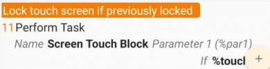

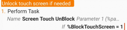

En todas las tareas que requieren "tocar" la pantalla (con autoinput), está el código necesario para desbloquearla y volver a bloquearla automáticamente, para el caso de que la pantalla tenga el toque bloqueado (escena de bloqueo de Screen Touch Block, para cuando llueve, por ejemplo).

KARDAN v0.3 Sistema de gestión de la tablet desde la moto (utilizando MotoMediaLink -MML y Tasker)
Como dije entonces y mantengo ahora, esta versión es de uso completamente libre. Empecé con la primera versión (la 0.1) con el WunderLINQ-WLQ unas vacaciones de verano y apenas hubo cambios de importancia después (creo que publiqué la segunda versión ya con MML). Esta es la tercera versión. En realidad las llamo versiones por no llamarlas chapuzas informáticas (no creo que nunca pasen del número 0 de versión mayor), porque son simplemente una serie de scripts tasker que funcionan con los intents Android que envía el Moto Media Link conectado al CAN Bus de la moto (el WunderLINQ envía los eventos del LIN Bus de la moto como eventos de teclado bluetooth - joystick- en vez de intents). No pretende ser nada profesional ni serio. Es una pequeña diversión para mí y se ajusta exactamente a lo que yo necesito. Hago los cambios cuando algo deja de funcionar (la multiventana entre Android 12 y 14) o alguna aplicación cambia su “interfaz”, o quiero añadir algo nuevo, etc. Es todo manual. Cualquier programa profesional (y con coste), debería ser infinitamente mejor que lo que yo presento aquí. Yo no gano nada con esto ni ofrezco servicios de esto. Es de uso libre y bajo la responsabilidad de quien lo coja. No doy ningún tipo de soporte aparte de estos mensajes que ofrezco aquí que, más que explicaciones, pretendo que sean algo entretenido y animado para quien se “atreva”/anime a leerlo y lo quiera utilizar como ejemplo, referencia o base de sus propias pruebas o su propia solución.
Cuáles son las funcionalidades que yo necesito para gestionar el dispositivo (la tablet) cuando voy en la moto

Hola.
Pues ya está el segundo mensaje explicativo de Kardan v0.3.
  • K2. Asignación de funcionalidades requeridas a comandos disponibles.
    • A. La rueda (WonderWheel - WW) y las interacciones disponibles.
    • B. Interacciones y movimientos con la rueda.
      • B.1. Los movimientos genéricos válidos para cualquier pantalla en cualquier modo de navegación
      • B.2. Los movimientos válidos en función del tipo de navegación y app en primer plano.
    • C. Otros movimientos disponibles.
A quien le apetezca la lectura, espero que le guste.

(K2) Asignación de interacciones requeridas a comandos disponibles
Al mover la rueda en la moto, el movimiento se transmite con un determinado código a través del CAN Bus. El módulo hardware MML instalado en la moto lo detecta, y lo envía a la tablet, a la aplicación MML a la que está conectada por bluetooth (perfil serie). La aplicación, bien porque está en primer plano, bien porque está en background (segundo plano), lo captura. Si la app MML está en primer plano, actúa en lo que corresponda dentro de la propia aplicación. La magia de lo que permite hacer el MML es que, si el MML está en segundo plano, lo que hace es generar un evento de Android (un “intent”, una especie de señal) que corresponde al movimiento original de la rueda. Las aplicaciones en la tablet que puedan detectar ese intent, pueden procesarlo como corresponda. Es el caso de Tasker, en el que cada posible movimiento tiene asignado una función para hacer lo que se le haya programado (se le denomina un perfil -“profile”- tasker).
Un ejemplo gráfico de lo anterior cuando se mueve la rueda hacia arriba (up):
1. Por lo tanto, a partir de la rueda, hay seis movimientos básicos que se convierten en eventos de MML (intents que pueden llegar a tasker - o cualquier programa en el dispositivo móvil que los “capture”):
  • Izquierda (left = L)... Intent: com.agnus.motomedialink.TASKER_WW_LEFT_CLICK
  • Izquierda mantenida (long left = LL)... Intent: com.agnus.motomedialink.TASKER_WW_LEFT_LCLICK
  • Derecha (right = R)... Intent: com.agnus.motomedialink.TASKER_WW_RIGHT_CLICK
  • Derecha mantenida (long right = LR)... Intent: com.agnus.motomedialink.TASKER_WW_RIGHT_LCLICK
  • Arriba (up = U)... Intent: com.agnus.motomedialink.TASKER_WW_UP_CLICK
  • Abajo (down = D)... Intent: com.agnus.motomedialink.TASKER_WW_DOWN_CLICK
2. En aquellas motos con TFT, el botón [MENÚ] de la piña ofrece dos eventos más que captura el MML.
  • El evento (intent: com.agnus.motomedialink.WONDERWHEEL_DISABLED) da prioridad a los comandos de la rueda para que lleguen al TFT de la moto, de forma que se pueda manejar el TFT en vez del dispositivo móvil (igual que pasaría si se tuviera el Navigator de BMW). En este caso, cuando está seleccionado el TFT, la app MML no manda los eventos de rueda en la tablet (no genera intents).
  • De forma inversa (intent: com.agnus.motomedialink.WONDERWHEEL_ENABLED), cuando está seleccionado el dispositivo móvil (“GPS”), la app MML envía los eventos recibidos de la rueda en la tablet. Generalmente, en la TFT, la pantalla que se lleva activada en este caso es la principal que, salvo por la gestión del volumen de algunos intercom (p.e. los de BMW o los de Sena), no actúa cuando se mueve la rueda WW.
3. El MML detecta dos eventos CANBUS más desde la piña (con la tecla del intermitente), si no recuerdo mal, para activar las salidas de los mandos del garaje (o cualquier cosa que esté asociada a esos cables). Yo no los uso para el manejo del tablet. En todo caso, estos eventos, que yo sepa, no se transmiten a la app MML sino que el hardware MML en la moto simplemente activa el voltaje en el cable de salida que corresponda durante unos segundos.
Por defecto, cuando se realiza el movimiento LL (Long Left), la app MML recupera el control y lleva a la aplicación del MML desde cualquier otra aplicación que se estuviera mostrando (es como una vuelta a la “casa” - home - de la app MML desde cualquier sitio). En mi caso, esto está deshabilitado para disponer de todos los movimientos disponibles de la rueda. Para deshabilitar esto, hay que configurar la app MML con el siguiente parámetro:
Ajustes / Acerca de / Ajustes avanzados / DisableWWLeftControl = 1
Yo únicamente uso la app MML como procuradora/controladora (proxy/controller) de intents de la rueda en background (la app MML estará siempre o casi siempre en segundo plano - background - y, salvo al inicio, no se verá en pantalla).
En definitiva, lo que se busca es disponer del mayor número de movimientos libres posibles de la WW para asociarlos a comandos específicos que el piloto conozca de memoria y pueda manejar rápidamente y sin mirar a la pantalla. La interfaz de usuario es inexistente en su mayor parte o muy espartana y sencilla a lo sumo (toasts "tostadas/mensajes" breves informativos, lista de programas para elegir, escena de música, escena de información de bloqueo y GPS/TFT). Aquí no hay menús, ni imágenes "bonitas" que mirar, ni información que interpretar en la pantalla. Esos movimientos se asociarán a las aplicaciones en las que esté el foco del piloto en ese momento o bien a los tipos de navegación de que el sistema dispone.
son:
  • LONG RIGHT (LR). Encender/Apagar la música.Siempre se puede hacer, en cualquier momento. Muy útil para cuando te paras y alguien te habla, o cuando ves algo raro en la ruta, etc.
    • Se ejecuta independientemente de que esté activa o no la aplicación/escena de música (de que esté en primer plano o en background o que todavía no se esté ejecutando… tarda un poco en arrancar en este último caso).
  • LEFT (L). Siguiente canción (next song). Cambia a la siguiente canción de la lista. Siempre disponible porque no todas las canciones apetece oírlas en todo momento.
  • RIGHT (R). Siguiente aplicación (next app).Cambia el foco de la/s aplicación/es que esté/n disponible/s en primer plano a la siguiente aplicación del ciclo. Ver el detalle en el apartado B.2.
    • Por ejemplo, en el MML1, pasará de mostrar sólo la multiventana con las dos apps GPS a añadir en pantalla la escena de música (sobrepuesta-semitransparente a la app auxiliar del modo; en el caso de MML1, a la derecha, en MML4, a la izquierda).
    • En MML2, pasará de la aplicación de GPS en marcha a la aplicación de música seleccionada (Spotify o Poweramp).
  • UP (U) y DOWN (D): Volumen +/-. RESTRINGIDO a (1) aplicaciones no GPS o (2) apps GPS sin zoom manual o (3) a la app/escena de música. En todas las aplicaciones que NO gestionen el zoom del mapa, el up y down de la rueda actúa sobre el volumen.
  • Nota: "Panning" (desplazamiento) del mapa. Con Locus se podría hacer de forma sencilla también el desplazamiento del mapa, es decir, se podría hacer que se pudiera desplazar el mapa a izquierda, derecha, arriba o abajo (independientemente del centro del mapa actual; distinto al zoom), para ver un trozo de mapa distinto en contexto. En esta solución KardanV0.3 no se ha habilitado esa funcionalidad a propósito pues, por un lado, entiendo que requiere tiempo de interpretar la información en pantalla mientras se va en marcha (que va en contra de la filosofía de uso de este sistema), por otro, porque restringe las interacciones disponibles de la rueda (no hay muchas y requiría 5 más al menos) y habría que hacerlo mediante un menú/escena pop-up o algo así (que no me gusta por lo intrusivo) y, por último, porque entiendo que con el zoom manual en marcha es suficiente para poder visualizar parcicialmente el mapa y obtener un resultado similar al "panning" que, al menos, pueda sustituirlo parcialmente (aunque centrado en la moto). Si se quiere hacer un "panning" en condiciones porque estás estudiando el mapa y tu posición, estimo que mejor parar a un lado un momento y manejar la tablet tranquila y cómodamente.
  • Navegación MML1 (GPS1+GPS2). Ya hemos visto que, de base, se presentan dos aplicaciones de navegación en multiventana. Una (Locus Map, aplicación principal de GPS) con zoom cercano en 2D (para ver la carretera cercana y las curvas próximas con una mirada rápida e inmediata, si es necesario) y otra segunda (Kurviger Pro) con zoom lejano en 3D (para tener una visión global del trayecto en todo momento).
    • LONG LEFT (LL): Reajuste automático de ruta en Locus Map.Provoca que Locus Map centre el vehículo en el centro-abajo de la pantalla de navegación (configuración moto del Locus, que queda fuera de este texto explicativo) y se busque el punto de la ruta más cercano para retomar la ruta desde ahí. Podría ser parecido al “next waypoint” en otra aplicación de navegación pero completamente asociado al punto más cercano a la ruta (en locus tengo deshabilitado el auto-routing cuando me salgo de la ruta; siempre busco volver a la ruta diseñada o, si es necesario, modifico la ruta sobre la marcha - en Locus es muy fácil y más con el S-Pen y las 8" de la tablet).
    • UP (U) y DOWN (D): Zoom +/-. En todas las aplicaciones que permito la gestión de zoom (Locus Map, por ejemplo), el zoom actúa con la rueda. Por esta razón, el volumen se gestiona sólo en la escena de música o, alternativamente, cuando se está en una aplicación que no gestiona el zoom manualmente (todas tienen zoom automático y está configurado, también Locus, pero en Locus activo el zoom manual también).
  • RIGHT (R): Next app.
    • En el caso de MML1 (GPSx2), la siguiente app no es una app, es una escena tasker que gestiona la música (Music Scn). La escena de música sale a la derecha para no tapar la aplicación principal de GPS (Locus).
    • En el caso de MML2 (GPSx1), la siguiente app es la de música seleccionada (cuando abres manualmente Spotify o Poweramp ya se memoriza que esa es la aplicación seleccionada; se puede cambiar la app de música activa actual cuando se quiera simplemente abriendo la otra).
    • En el caso de MML3 (Música), no hay cambio de app. Es un modo de sólo música.
    • En el caso de MML4 (GPS+Trip): Funciona igual que MM1, pero en MML4 la escena de música sale a la izquierda, para no tapar el Trip.
Nota de programación/incremento de funcionalidad: A los modos básicos MML2 o MML3 se les podría añadir una o más apps simplemente añadiendo el nombre de la app en la lista de apps asociadas al tipo de navegación, en la variable Tasker correspondiente (ver K3 de código). En este caso, por ejemplo, en MML2 al hacer el ciclo con (RIGHT), se "ciclaría" de la segunda a la nueva tercera app y luego se volvería a la primera (para añadir una app del tiempo, por ejemplo). Esa posible ampliación genérica está ya disponible de base en KardanV0.3.
Es decir, con 4 apps en el ciclo sería:
App1 (GPS) =(R)=> App2 (Música) =(R)=> App3 (Tiempo)=> App4 (AvisadorRadar) =(R)=> [FINCICLO] App1​
Luego bastaría con asignar las interacciones per-app que se quisiera (tres disponibles de base (LL, U, D) para cada nueva app; no las generales) para manejar la nueva app desde la rueda (se programarían las funciones específicas de la app que se quisiera).
  • La tecla de [FUNCION_ESPECIAL] de la tablet admite dos interacciones:​
    • Una pulsación corta: Permite, cuando se está conectado al intercom (en la moto), bloquear/desbloquear los toques de pantalla.Es una función muy útil cuando llueve (se habilita sólo al conectar el intercom porque no quiero que esté disponible cuando uso la tablet en casa fuera de la moto, para evitar pulsaciones accidentales fuera del uso en la moto).​
      • Se muestra en la pantalla de la tablet, en una escena de información específica (esquina inferior derecha) => Aparece un candado en rojo para saber que el “GPS” tiene su funcionalidad táctil bloqueada.​
    • Una pulsación larga: Permite reiniciar el último modo de navegación activo (MML1 - MML4) con la aplicación de navegación que corresponda. Es práctico cuando se sale de la pantalla principal y se quiere volver a tener disponible todo lo de la navegación rápidamente.​
      • El modo de navegación se conserva entre navegaciones (lo almacena Tasker en una variable global que lo mantiene entre navegaciones).​
      • También se puede rehabilitar manualmente teniendo el sistema activo y pulsando el (RIGHT) en la rueda, que moverá a la siguiente app que corresponda en función del modo de navegación activo que se tenga.​
  • La tecla de [MENU] de la piña de la moto, para utilizar funcionalidades del propio TFT sin que el movimiento de la rueda afecte a la tablet o lo que se está mostrando en la tablet.​
    • Se muestra en la pantalla de la tablet, en una escena de información específica (Info Scn; esquina inferior derecha) => Aparece el texto “TFT” (o “GPS”), para saber que el “GPS” está sin uso desde la rueda (o viceversa).​
Una vez ya vista esta parte, para quien no lo haya visto ya, dejo un video ya muy viejo (septiembre de 2019) que grabé con la primera versión de Kardan. Lo he publicado anteriormente en el foro y muestra un poco visualmente todo lo que explico aquí. Pero ahora hay cambios de código por debajo y es más rápido (sobre todo por la escena) y algo mejor (aunque mantengo que es un código de scripting que tiene lo que tiene). En definitiva, no es actual pero da una pequeña idea.
El próximo día que tenga tiempo escribo la tercera parte y publico el código (siguiente mensaje K3).
