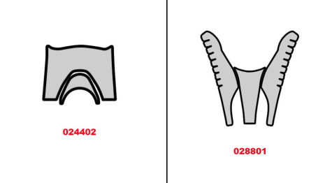

[h=2]€36.23[/h] LAMINA ADHESIVA CON RELIEVE PUIG
MARCA: PUIG
DISPONIBLE EN COLOR: TRANSPARENTE o CARBONO
Láminas adhesivas de símil de carbono de las medidas 320x460mm, y transparente de las medidas 250x350mm.
Estas láminas tienen un relieve, pensado para proteger las partes de la motocicleta propensas a rayarse.
Mejora el agarre del piloto.
imagethumb.php
de hornig.es 20 o 25 euros. Un saludo
