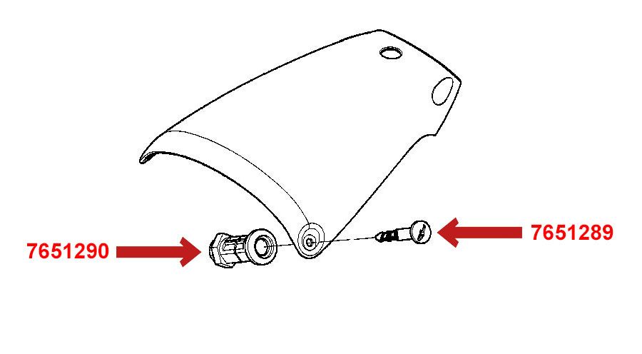

Te faltará la pieza n°11 del despiece que muestras en la foto es donde rosca el tornillo
Pero tengo la pieza. Lo que no tengo tan claro es que sea la pieza correcta porque si busco fotos por internet veo que la pieza debería tener un agujero redondo y la mía tiene un agujero ovalado… luego bajo al garaje a hacer una foto para que quede más claro.
Gracias Bernat! No entiendo nada… En tu pieza no parece que haya algo desmontable y en la mía no se aprecian chapuzas. Lo que está claro es que la mía no vale así que tendré que pedir un juego en la BMW.
Si en BMW no lo tienen...
En Hornig lo podrás encontrar.
Cabe la posibilidad que BMW hiciera 2 tipos de bloqueo de la tapa del colín? Lo desconozco. Yo he tenido 2 R1100S una del 2000 y la actual de doble bujía de finales 2003 y las dos llevan el mismo sitema
He mirado en realoem varios años de producción y en todos ellos sale la misma referencia.
¿De donde habrá salido esa pieza? Misterios de las motos de segunda mano 🤣
