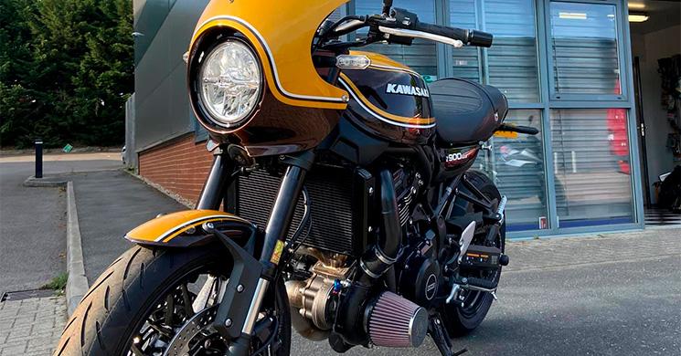

La cúpula que mencionas es esta:
Pintada del color de la moto puede quedar muy bien, tanto como la original.

Y la cupula que te he comentado de givi es la de la foto que has puesto ,muy bonita y bastante parecida a la original, pero mas contenida de precio.
