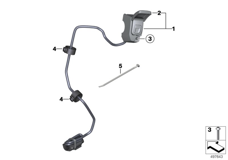

Os doy una idea de cómo lo ha hecho mi primo. Ha comprado un pulsador SOS, el que va con la tapita en el retroviso derecho, y lo ha montado/adaptado en el retrovisor izqdo. Le ha quitado el adhesivito que pone SOS y le ha quedado genial, muy discreto porque lleva la tapa negra y todo de origen.
