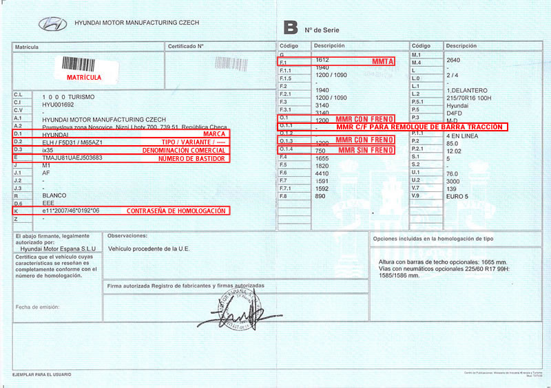

Esto es lo que teneis que mirar en vuestro vehículo... este ejemplo de un SUV tiene un MMR de 750, de modo que no hay problema con comprar un remolque ligero de 750kg, y tiene un MMR con freno de 1200, que evidentemente de querer utilizarlo, ya deja de ser ligero (ya sabeis, itv, matricula propia, etc...).
Si por ej, el vehículo tuviese 600kg de mmr, y con freno 1000kg... tu remolque ligero tiene que tener máximo 600kg de mma, y si le pones un remolque con freno homologado hasta 750kg, podrías llevarlo cómo ligero (si necesitas la máxima capacidad, por ej, llevar 600kg, tiene que ser con freno, ya que con el ligero sin freno maximo son 600 menos el peso del remolque).
