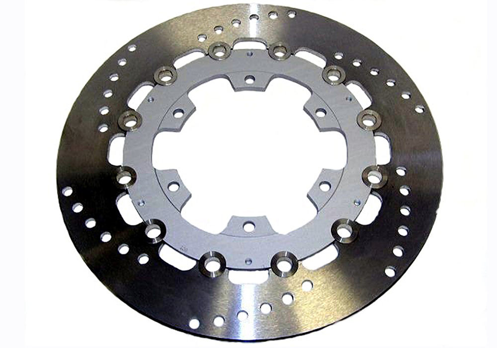

Como nota informativa, me acabo de enterar que motobins vende el KIT completo de casquillos para los dos discos delanteros de las 16v a muy buen precio (unos 55€ al cambio), y EBC fabrica discos para todas las K's tanto si tienen ABS como si no.
Esa brida blancaaaaaaaaaaaaaaaaaaaaaaaaaaaaaaaaaaaaaaaaaaaaaaaaaaaaaaaaaaaaaaaaaaaaaaaaaaaaaa jejejeje cambiala aunque no se vea, que lo bonica que es negra... desentona!!
El único problema es que de los EBC no hay casquillos de recambio pues van remachados(lo pregunté cuando cambié hace poco mis discos). Lo de que son rematadamente feos, ya es una cuestión personal...por eso yo puse los brembo...
Pues el trasero es parecido al original y bien parecido :D
Y los delanteros son iguales:
Y este es el delantero de las 16V
Rectifico mi comentario en el que decía que los casquillos de motobins estaban a buen precio, pero ese es el precio de para un disco, lo mejor es pedirlos a quien se lo pidió el kompañero travelian.
