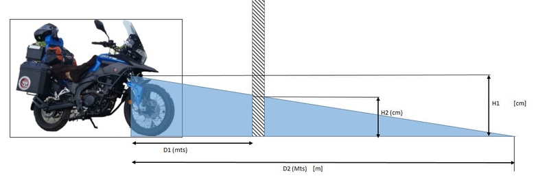

Los antiniebla tienen que ir alumbrando justo por debajo de donde alumbra el faro principal, si los llevas bien regulados, no deberían molestar a nadie, si los llevas por llevar vete tú a saber donde, casi seguro molestas
Por ser constructivos, por si alguno se anima a revisar la altura de sus antinieblas, se soprenderá de como los lleva ahora.
Aquí os dejo un manual de Hella muy interesante.
Es muy facil...tapas con trapos y cinta de carrocero todas las luces de la moto salvo el antiniebla que vayas a ajustar. Lo suyo es que alumbren con una inclinación 2%, basicamente que alumbren alineados correctamente y que cubran las zonas bajas que no alumbra la luz corta, así no molestan y me permiten ver las cunetas perfectamente, que es lo que interesa.
Yo tengo ya una marca en el garaje con los 10 metros de rigor y así rapidamente cuando quiero revisarlos (de cualquier moto, si voy con carga, etc...) no tardo nada.
Pues poneis los antinieblas a 10 m de la pared (no la moto, si no la lente del antiniebla) con todos los faros tapadas menos el que querrais reglar (así es mas facil).
Luego si el faro está a 50 cm del suelo, haceis una marca en la pared una linea horizontal a 40 cm....(2 % a 100 metros), y mas arriba de esa línea no deben iluminar nada.
Luego aseguraros de que ambos estan alineados por igual respecto a la moto ambos faros. (de derecha a izquierda). Ya vereis que diferecencia, sobre todo los que se montan en taller que no se entretienen en ajustarlos o no tienen sitio para hacerlo bien.
El faro de cortas, se hace igual, pero ajustando al 1%, es decir: faro de la moto a 10 metros de la pared y si está a 1 metro del suelo el centro del faro, linea horizontal a 90 cm, debe quedar el haz justo ahí.
Espero os pueda servir de ayuda.

Pues debe estar España llena de cenutrios que no saben regularlos. Este mediodía, yendo a comer, me he cruzado con una f850GS Adventure con los antinieblas puestos…. y yo conduzco un todo terreno o sea que voy bastante alto. Contento me tienen.
Pues muchas gracias por dar información de utilidad (esta pregunta sobre la forma de regular bien los antinieblas la hice ayer en otro apartado del foro porque curiosamente no viene en el manual).
