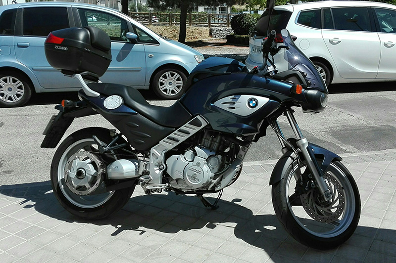

Una pregunta: me falta una tapa del lateral derecho cromada que va en la zona del motor y que lleva el signo de BMW, alguno la a tenido que comprar?
Enviado desde mi ZUK Z2121 mediante Tapatalk
Esta es la moto y la tapa que me han robado

La tapa cuesta o costaba unos 60/70 euros. No sé en una década cuanto habrá subido de precio. Es más estética que funcional. Por otro lado, ten cuidado si la colocas, con los tetones de goma. Suelen ceder y se te puede salir volando en cuanto pases de 80/90 km/h (a mi se me volaron las dos el mismo día, desde entonces están quitadas).

Gracias compañero, la tapa vale en la BMW 84 euros con el IVA, así que por ahora se va a esperar... Prefiero invertir ese dinero en otros detalles, como un reloj de temperatura,( que parece mentira que con lo que valía esta moto no lo llevara de serie), además de cambiar los intermitentes amarillos por otros más modernos, también le he cambiado los espejos (los Redondos no me gustan nada) y poco a poco algunas cosas más... Llevo casi un mes con la moto y estoy encantado sobre todo por el consumo, mi anterior 125 de carburación gastaba más... Un saludo a todos

Buenas tardes scarveras,
Llevo ya 13 años con mi preciosa Scarver azul, y por fin veo el momento de resolver el tema de equipaje :)
Después de mucho mirar en toda la interné y de descubrir los 7 hilos Scarveros, y leer y leer sobre alforjas, cofres y demás, me asomo aquí para hacer unas sencillas preguntas, cuyas respuestas agradeceré muchísimo, sobre tamaños máximos y peso de cofres sobre el porta trasero:
1- ¿de cuántos litros habéis puesto el cofre?
2- Si el cofre va sobre un monokey o monolock directamente sobre la parrilla de origen (sin varillas extras de apoyo), ¿hasta que peso metéis al cofre sin que haya problemas?
3- Si el cofre va sobre la parrilla esa que va reforzada con unas varillas de soporte al chasis... ¿hasta que peso metéis al cofre sin que haya problemas?
Es que no se si coger un cofre de 39-40 l que vaya en parrilla sin refuerzos, o coger uno de 46 con o sin refuerzos de parrilla... o si olvidarme de cofre y poner maletas laterales... alforjas semirrigidas...
Me gusta en cuadrados el Kappa Garda 46 (no me quiero gastar más en un Givis o algo superior), el Shad SH39 (en plan barato y para poner sin refuerzos) y me estiraría hasta el Shad SH58X si algún scarvero me dijera que no hay problema en poner semejante vagón trasero.
Gracias y saludossss
Yo tengo un GIVI de 46 litros sin refuerzo, de normal llevo el casco, ropa y alguna cosilla más... No lleva nunca mucho peso y hasta el día de hoy 0 problemas...
Yo llevo el oficial de BMW, de 31 litros. Personalmente, cogete un Givi o Shad de al menos 42 litros para meter bien dos cascos o un casco y la chaqueta más los guantes. De paso, será más barato, salvo que pilles algo de BMW en segunda mano a buen precio.
La parrilla de Givi son unos 100€. Baúl, entre 80 y 150 euros.
En Shad, en la página oficial, no veo las referencias.
Gracias Rayco!
Estaba pensando en un Shad SH39, porque me encanta el diseño que tiene (en simil carbono sobre todo), y porque en Nilmoto me salia con parrilla de soporte y respaldo en 92-102 (según colores).
Al final creo que voy a ir más a lo que tú me aconsejas, y me voy a decantar por el Shad SH45, que me sale con soporte parrilla, respaldo y bolsa interior en 147€, y es un pedazo baúl.
Procuraré no cargarlo con mucho peso en viajes largos, pero aprovecharé en ciudad para cosas como hacer compra y eso.
Ya os contaré.
