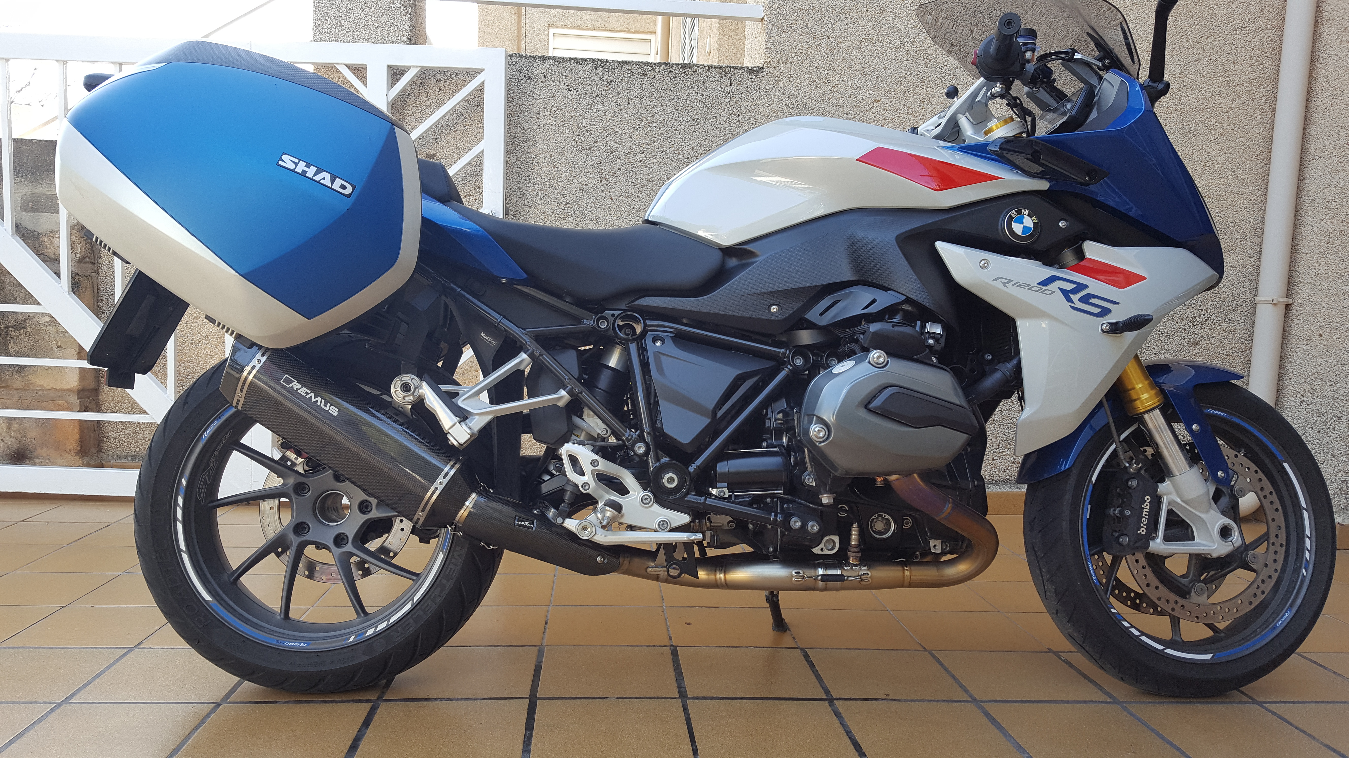

Todo el mundo pone una foto de su moto, pues yo también
Muchas gracias x esas fotos.
No sabía que Shad hiciese las maletas de BMW.
La verdad es que también quedan muy bien puestas.

Yo también llevo las maletas Shad, pero en negro .
¿Cuanto os cobraron por pintar las maletas ?
Voy a preguntar para pintarlas ....
¿ Tenéis códigos de color Blanco/Azul ?
Gracias de antemano
