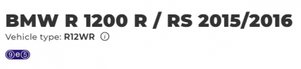

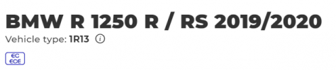

Cada modelo tiene un numero que identifica el modelo de la moto , viene en la ficha técnica. Por ejemplo , esto es de la pagina de Arrow
La 1200 y 1250 tienen números diferentes, son 2 modelos diferentes ,en el certificado de homologación viene ese numero ,si no es el que corresponde a tu moto el escape no vale para la ITV , por mucho mas "euro" que sea.
