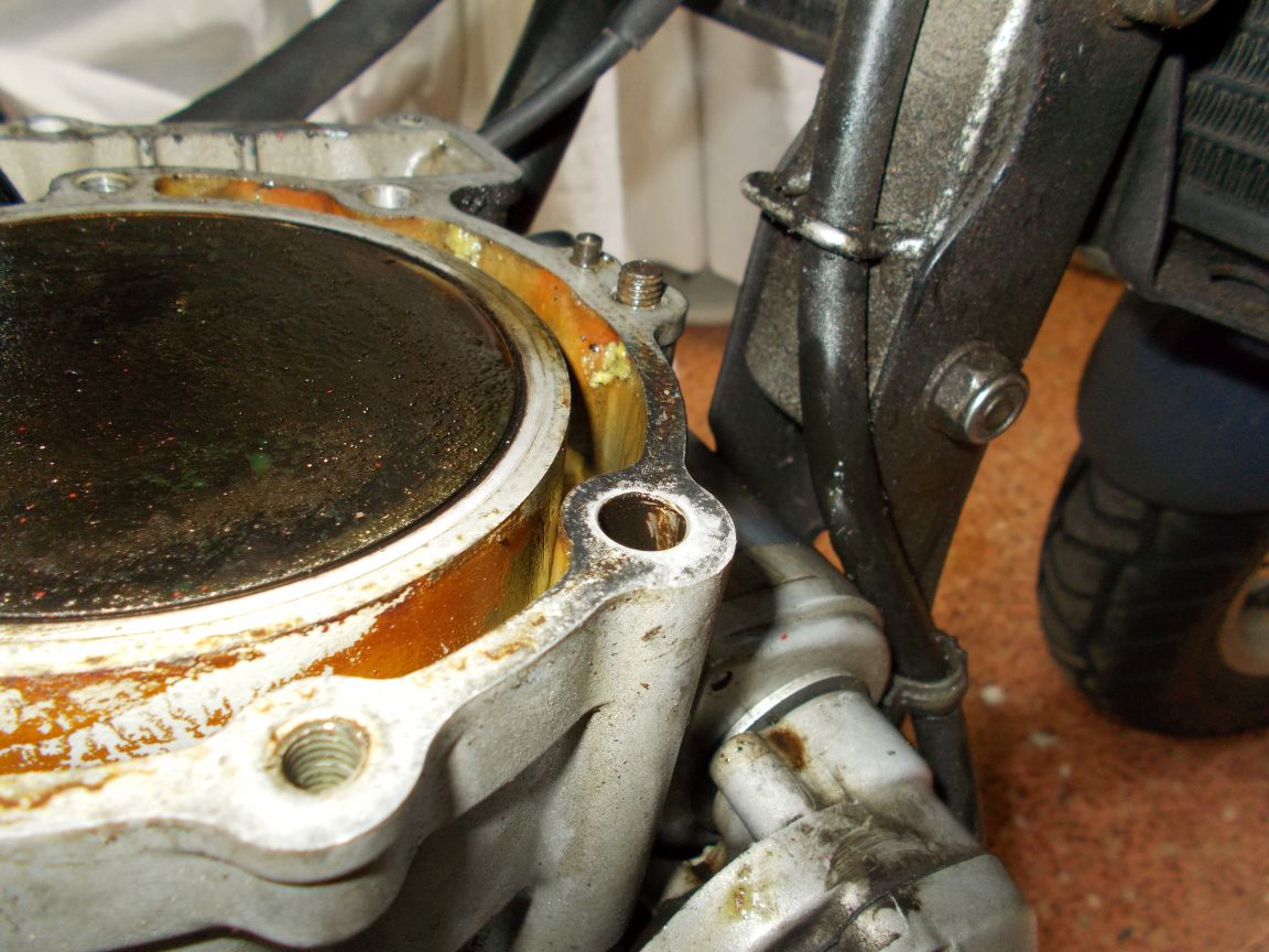

Culata fuera. Me ha costado un Egg y la yema del otro. Ya pondré un pequeño resumen de los trucos para sacarla.
Con herramienta "pesada" salieron 3 de los 4 espárragos sin muchos líos. El cuarto.... Juer. Lo he tenido que atacar desde el lado contrario

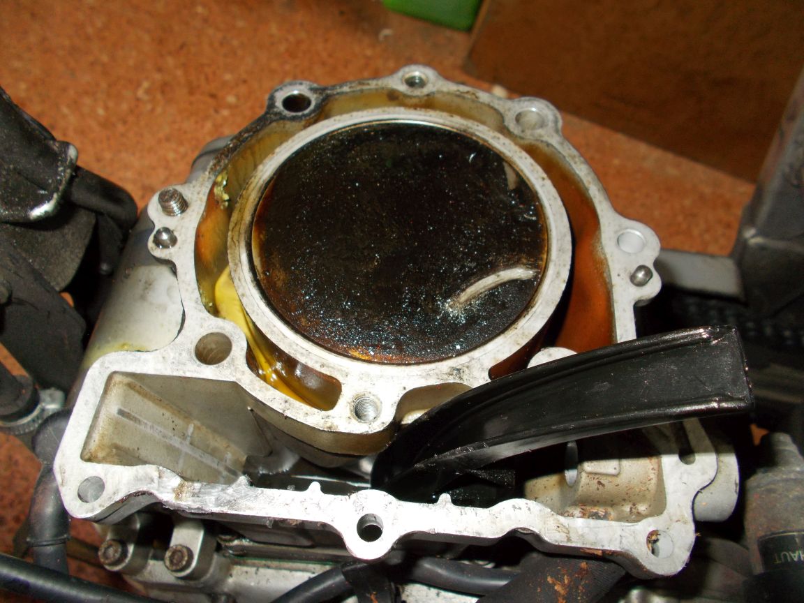

Claro que si. He ido echando alguna foto. El lunes tengo q quitar bien los restos de la junta antigua y haré fotos del estado de los árboles de levas y de todo en general

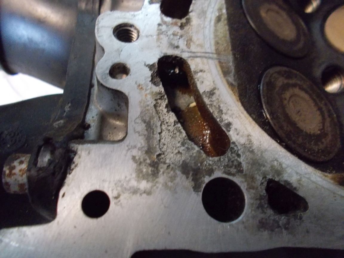

Lo abrí porque me iba aceite al agua que, la verdad, es algo raro. Previamente hice la bomba del agua que era lo más probable pero no funcionó.
La moto marca sobre 56000 kms y por lo que he visto puede que sean reales. jeje.
No voy a liarme más y remontaré sin hacer ni guias ni esmerilado de válvulas ya que lo veo todo bastante bien. Quitaré carbolnilla con astillas de madera y poco más.
La junta ya está decamino así que en breve sus cuento.

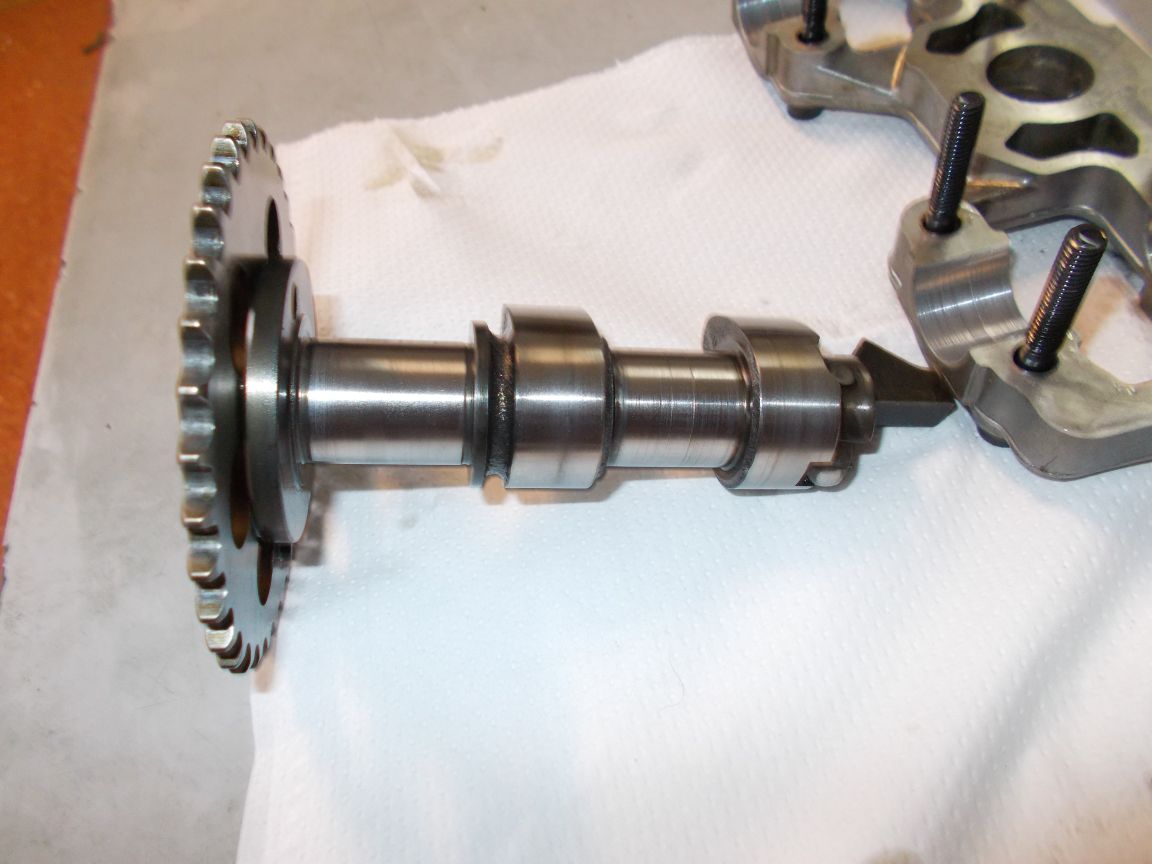

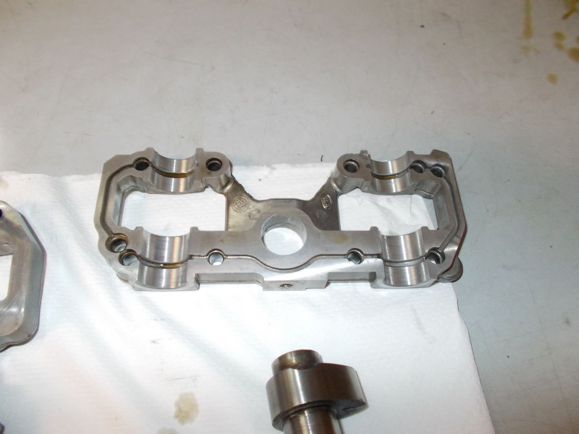

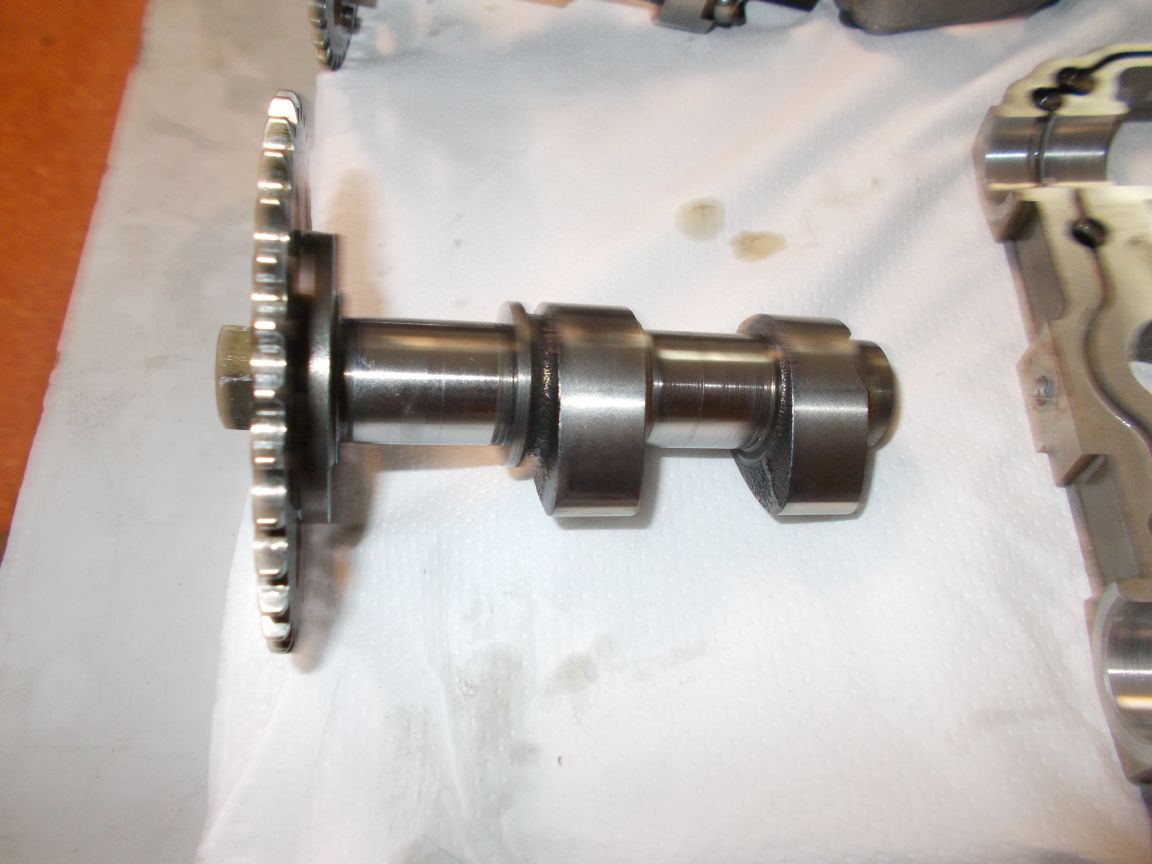

Manda fotos con el detalle que puedas de los apoyos donde giran los árboles de levas, yo he visto los míos pero no les hice foto detallada y me gustarái compararlos con otros.
Los árboles son perfectamente lisos, pero donde giran es como rayado, imagino que para favorecer el paso de aceite.
Saludos. (y para montar fija bien el cigüeñal con el tornillo)
Mis arboles so totalmente lisos por todas partes. Lo que tiene un canal para el aceite son los soportes donde van estos

Los árboles sí, me refiero a los puntos de apoyo.

Ahí van las fotos prometidas....
Me mosquea algo la falta de material que se aprecia en una foto pero no tenía síntomas de pérdidas por ahí.

Ostras catachin esa culata se ve muy afectada y lo peor es que parece bastante profundo ....igual demasiado para planificar y que no quede la compresion por la nubes...
El cilindro tambien lo tienes tocao como parece en la foto??
Lo del cilindro es un roce mio no está marcado y la culata... así se va a quedar, remontaré y ya veremos que tal va.
