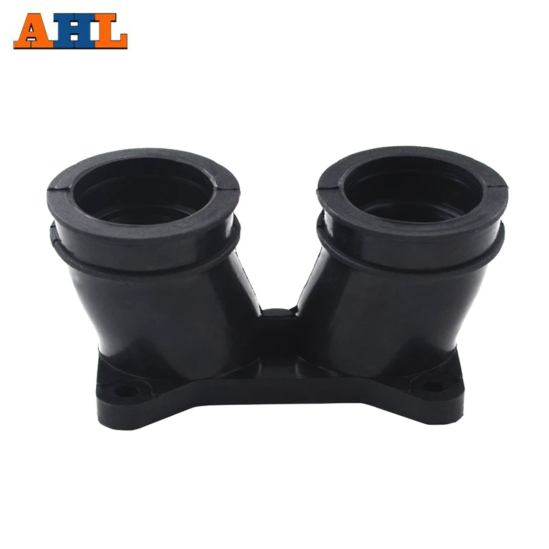

Ostia puta con la goma, los estirare un tiempo más, ya que solo es la admisión(aire) gracias
Hombre, el aire tiene que pasar por el carburador, para que haga una mezcla adecuada con la gasolina.
Si se agrieta y entra aire por ahí, carburara mal.
La suerte es que esas toberas son bastante gruesas y fuertes, yo creo que se pueden reforzar con algun pegamento líquido para que sellen las grietas.
Igual reforzar también con cinta de caucho auto vulcanizante.
Todos tenemos ya las toberas agrietadas. Yo al sacar dos veces los carburadores por el método "a lo bruto" ya no lo hice más para que no sufran las gomas.

Respecto a las toberas de admisión hay gente que las repara con cinta autovulcanizante (en la ferretería ) y les va bien. Antes de gastar prueba con la cinta.

Ese regulador no está bien, la V debe estar con la luces y a 3000 entre 13.8 y 14.4 aprox, te aguantará mientras la batería nueva se vaya descargando pero acabará igual que estabas, creo yo.
Al final, siempre sale todo bien.
Probare con la cinta vulcanizado, tengo un rollo en el curro, gracias. Vss
