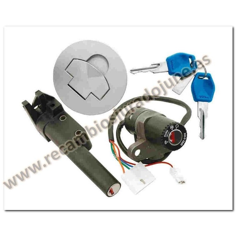

Hola buenos días!!
Soy nuevo en este foro, que he descubierto gracias a los fallos que me da mi f650st del 2000.
Llevo un año con la moto medio reparandola y nunca doy con la tecla y un amigo mecánico igual... Resulta que la última vez pensábamos que si, pero no, la abuela sigue dando guerra...
Resulta que se me habían soltado los cables de la placa base del clausor, total que lo hemos estañado, pero el clausor está ya muy viejo y no parece muy reparable.... Me he metido en el foro y he visto que Niel100 tiene un apartado donde pone como lo ha reparado y me ha ayudado mucho, pero mi clausor parece estar ya viejo y casi que su instalación podrida... y necesito comprar otro nuevo y probar si de una vez por todas voy a poder disfrutar de nuevo de la abuela.
He encontrado una página donde creo que la parte que deberia de comprar es la Número 5, era por si me podías ayudar a conseguir un enlace o confirmarme si es esta pieza para pedirla.
Muchas gracias de antemano a todos y gracias por crear este foro!
Has pensado en comprarlo de segunda mano
Siii, he estado buscando en milanuncios, walapop, desguaces... pero el bombín debe de ser muy solicitado porque con los años falla mucho.
Entonces no hay nada, cuando llamo a algún despiece de funduro 650 st, o así, nadie tiene el bombín :(
Gracias por la aportación :)
No se si tu versión es la de cuatro o mas cables, pero, si eres un poco apañado con el tema eléctrico, es probable que puedas usar el clauxor de este modelo:
Lo suyo seria encontrar solo el clauxor y sustituirlo, pero esta opción es lo mas barato que he encontrado, a pesar de que solo puedas aprovechar una parte(los contactos eléctricos de el clauxor).
Tendrías que mirar si el pinout de el conector es igual que el de origen, y sino, recolocar los pines como te venga mejor. Un polimetro y un ratito tonto y lo tienes resuelto.
Estuve a punto de comprarlo para reparar el mio, pero, finalmente, fui capaz a apañar el que tenia. No tengo la certeza de que sea compatible 100%, pero mi ojo me dice que es el mismo.
Un saludo, Carlos.
Un saludo, Carlos.
Muchisimas gracias carlos!
De eléctrico tengo un poquito, pero me puedo apañar, y con lo que me has indicado, me viene genial la explicacion que me has dado, voy a mirar los pines y estudiar su tiene el mismo numero de cables y si es asi, lo compro :)
Saludos, Alberto.
