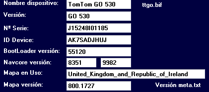

Me hace falta saber el navcore que llevas porque no todos los mapas son compatibles
Pues es un TOMTOM 730 que en la memoria interna tiene
Bootloader 55120
Navcore 9205 547817. 1
Con mapas Europe 990.8306
En la target a de memoria tiene
Bootloader 55120
Navcore 1234742.
Con mapas western_and Central. Europe 805.1801
No se si necesitas algo mas
Bootloader 55120
Bootloader 55120
Navcore 1234742.

Hola Marcos.
Antes de nada gracias por este gran trabajo que haces, de gran valor.
Verás, he comprado recientemente un GO 520 wifi de segunda mano, pero estoy ahora mismo en un lugar sin ordenador para intentar ver las características de mi TT. Te dejo lo que he podido averiguar en capturas de pantalla de la información de mapas y navcore dentro pulsando en Acerca de. Y también la pantalla negra del arranque, donde creo está casi toda la información, aunque no veo el bootloader, que se supone debería aparecer. Decirte que le he comprado también una SD de 64 Gigas y que me gustaría poner el Rider con los mapas de Europa, manteniendo el Go para su posible uso en coche.
Gracias de nuevo por tu atención y ayuda. Un saludo22EE3889-C5E8-4625-946A-73690D4E2EB9.jpeg64901E65-54C9-421D-AFAB-29EA5178BB23.jpeg
