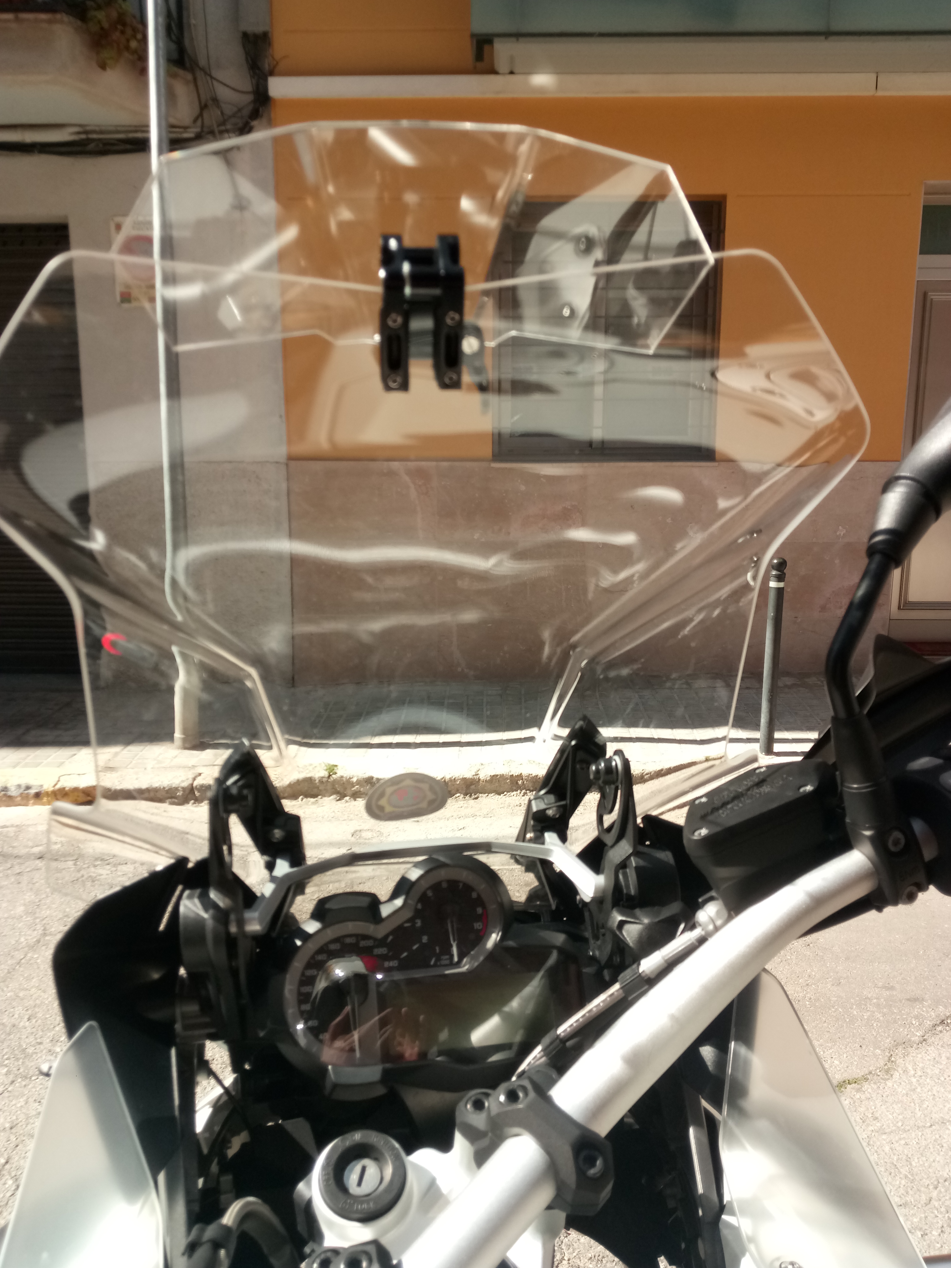

Pues yo lo recibí la semana pasada y lo monté ayer. Vamos a ver por 23 eurillos le doy un notable en cuanto a calidades de plástico y de la parte metálica, aunque suscribo las palabras del compañero Javidm.

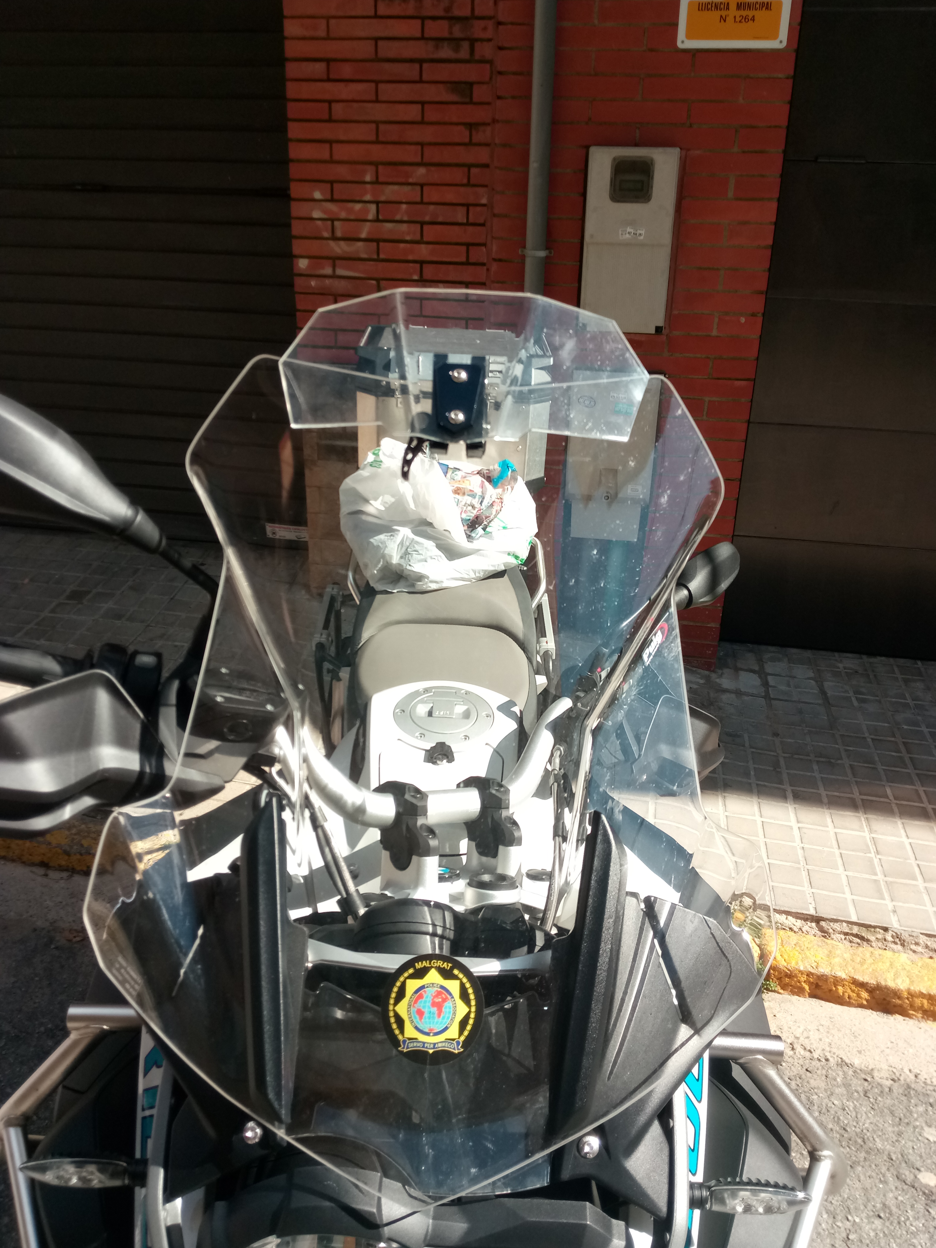

Yo mido 1.85m llevo instalada la cúpula touring de Puig para la GSA LC. Con ella seguia teniendo molestias de aire en la zona del casco en todas las posiciones de la cúpula. Con el defelctor en posición alta y cúpula en posición alta he de mirar si o si a través de los plásticos. Con cúpula baja al máximo y deflector abajo puedo mirar por encima de los plásticos, justo pero puedo.
Con la última configuración puedo circular con visera abierta sin molestias de aire en los ojos.
Poniendo la arandela no llega a cerrar bien y se mueve, aunque aprietes fuerte el cierre.
Seguramente lo montaré y desmontaré según el viaje o ruta a realizar.

IMG_4898.JPG Puesta en mi GS LC
Mejora ruido y turbulencia.
Calidad 8
La arandela ha de ser muy fina, si no no aprieta del todo
La uso combinada con una ergo de wunderlich
