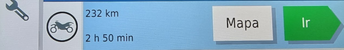

bueno pues otra mas de esas cosillas que te preguntas el .....¿por que será?
misma versión de mapa en XT y PC 2023.20
exporto ruta de BaseCamp a XT
KM en BaseCamp 230km
KM en XT 232Km
vale si, que solo son 2 km de diferencia....pero jolines, toca los bemoles...... ale, a repasar ruta en el XT punto por punto :mad::mad:
y de los tiempos ya ni hablemos....que si...que si....que el XT se hace sus calculos......pero jolines que estamos en el 2023......¿por que no le podria pasar el XT "sus" tiempos al Basecamp?
