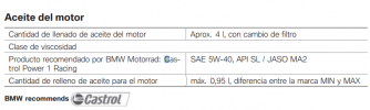

Y por supuesto con las mismas especificaciones que da el fabricante 5W40, JASO MA2 y API SN

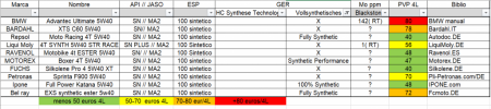

Bueno, pues a falta de encontrar 15 motos con el mismo motor ( cada una con un aceite) y hacer una prueba de 10mil km y enviar los aceites a Blackstone labs para analizar y comparar resultados.....

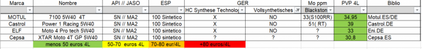

He recopilado lo que habéis ido comentando en esta lista de aceites 5W40 API SN, JASO MA2 ( descarto el AMSOIL de @josan ya que es 0W40)
Aceites HC ( vendidos como Sintéticos en España)
Aceites PAO -Ester - Vollsynthetisch
Edito : a petición de @b_y_yo y @lutxon
Si descartamos los dos mas baratos por aquello de "no sea que nos estén timando" y los dos mas caros por lo mismo.....
Nos quedan IPONE, RAVENOL, MOTOREX y LIQUI MOLY como aceites PAO-Ester , full sintéticos a buen precio y con especificaciones BMW
NOTA : Liqui Moly con Mo = 1 ppm ( RT1200 y 7100millas análisis Blackstone labs)
Y tu ganador es......?????
Yo pondría Motorex pero no el que pones en la tabla que es el bóxer, sino el que pone el compañero de arriba, el Motorex Synt 5w 40.
Me da que es el mejor aceite para nuestras motos y el resto con su correspondiente grado.
NOTA : Liqui Moly con Mo = 1 ppm ( RT1200 y 7100millas)
En esa tabla veo aceites que no son pao+ester, el advantec no lo es, es gtl
Sin duda para mi, el motorex powersynth es el mejor, me pasaron un analisis hace tiempo y era 50 pao 30 ester, que es una burrada.

Pues visto lo que BMW metía a nuestras motos (Castrol), lo que mete ahora (BMW Advantec), que ambos no son 100% sintéticos (según Alemania, pero si en España y USA), que ambos superan en molibdeno el máximo permitido según ellos mismos y que hay motores LC con más de 500000 km, me parece que yo voy a seguir con el Motul 7100 que al fin y al cabo va pareciendo menos malo conforme avanza el hilo, de hecho, para mi mejor que los dos anteriores que también he probado y que BMW pone (o ponía en el caso de Castrol) en sus revisiones oficiales.

Permitirme una modesta aportacion a este tema. Yo estuve indagando que aceite fully sintetico utilizan los moteros en alemania (tengo familia en Dusseldorf) y me dijeron que tiene mucho reconocimento el Liqui Molly 5x40 Offroad (entre otros). De hecho reconocido como mejor aceite sintetico en Alemania en 2020.
Vale, bien. Entro en la web alemana y tiene un Api SM Jaso MA-2 y en la española es SN Jaso MA-2. Podeis comprobarlo. Milagro???
Lo comento porque todo esto te hace pensar mucho.
