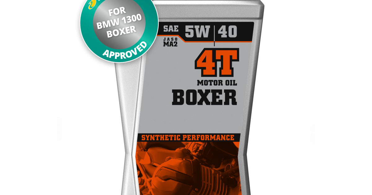

Te refieres a esta referencia en concreto?
Más bien a este:
POWER SYNT 4T SAE 5W/40 MA2
Leyendo lo que publicitan el Boxer es "sintético" y el otro, el Power Synt, pone que es "totalmente sintético" lo cual me hace pensar que el Boxer se acerca más a un semisintetico aunque la ley española les deje anunciarlo como sintético y el Power Synt es 100%, en los datos de las características técnicas también hay diferencias.
Ese es el que le ponía a mis anteriores ktm’s pero 10w50.
Y digo sin saber:
Que diferencia hay entre el que pone bóxer y el que no?
Supongo que sera mejor si el boxer es especifico para los motores LC.
Eso es, el boxer lleva menos pao y ester, no os fijeis en el marketing, ponen boxer pq saben la cantidad de bmw boxer que hay, no son tontos.
El precio es el mejor refente, y la catalogacion alemana.
