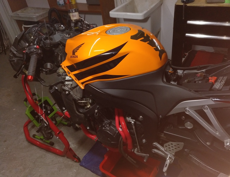

Los trabajos siguen a buen ritmo y he empezado la fase de montaje. Estoy un poco parado porque Novatech me la ha liado un poco y llevo dos días esperando que me recojan las barras... ya será el lunes, espero. :(
Cuando reciba las barras, seguiré con el montaje, rellenando el circuito de refrigeración (he cambiado todos los tubos por silicona, para posturear :giggle:). Antes de vestirla, tendré que arrancarla para confirmar que todo funcione correctamente y no haya pérdidas de nada. Entonces cambiaré el aceite y filtro, lo último que me queda.
Y después montar el maldito carenado, que es como un rompecabezas del que espero que no sobren piezas.
Y ya estará, lavado de cara y puesta a punto hechos.

La lista de lo que finalmente se le ha hecho o se le va a hacer a la moto:
  • Cambio de manetas por Puig 3.0 estándar negras regulables (Motorraiz).
  • Frenos delante y detrás (MMG Racing Store).
  • Lámparas de alta luminosidad Philips (MMG).
  • Inspección y limpieza de bujías, que no requieren cambio.
  • Cambio de filtro de aire (Dosspa).
  • Reposición de tapa trasera de silencioso de escape (usada Motostion)
  • Cambio de refrigerante y de todos los manguitos de refrigeración por nuevos de silicona (AVDB).
  • Desmontaje y limpieza de radiador.
  • Cambio de muelles de horquilla (K-Tech lineales), aceite, retenes y guardapolvos (Novatech)
  • Cambio de aceite (Liqui Moly Synth Street Race) y filtro (amazon).
  • Cambio de tornillos del carenado y reposición de los que faltan (aliexpress).
  • Cambio de espejos retrovisores (amazon).
  • Instalación de diábolos (aliexpress).
  • Engrase general y limpieza.
Creo que no me dejo nada. Re-estreno a mediados de agosto, espero. Como herramientas, he tenido que comprar dos caballetes para la moto, trasero y delantero (amazon).
Renuncio a cambiar el amortiguador trasero por Wilbers por tema de presupuesto y porque el comportamiento trasero no es malo. Demasiado gasto para tan poca ventaja, en principio.
Renuncio también a tapizar el asiento porque es inútil intentar ganar en comodidad en esta moto, toda ella es incómoda y temo que si aumentamos el grosor del asiento, la postura se haga todavía más extrema y echada sobre el manillar. Mejor no tocar, porque poco tiempo vas apoyado completamente sobre el asiento, no es moto para pilotar sobre el culo, se pilota más sobre las piernas.
Los neumáticos están en buen estado, ahora mismo no recuerdo el modelo pero el comportamiento es bueno. El kit de arrastre está semi-nuevo. No requiere cambio.
Y este va a ser el proyecto de mejora/mantenimiento. No sé si vamos a notarlo cuando la pilotemos, pero por lo menos la tendremos al día de todo esperando que dure mucho sin dar la lata. Escribiré mis impresiones del después.

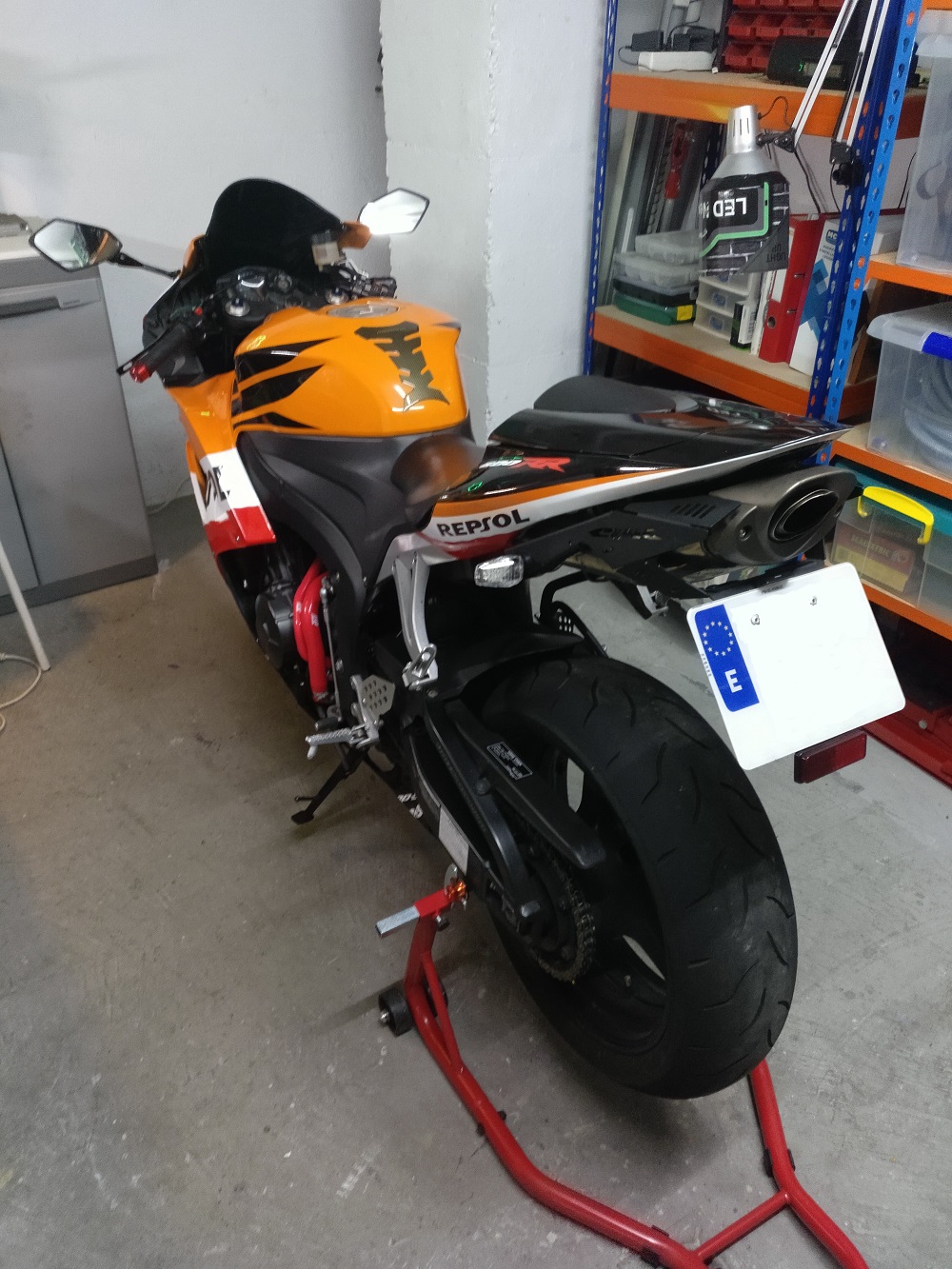

Hoy estoy baldao. La moto está terminada, a falta de montar el carenado y ajustes finales.
La he probado desnuda y todo parece correcto, aparentemente no pierde nada, refrigera mejor (imagino que es por la desnudez) y todo funciona sin problemas.
Falta vestirla y empezará el periodo de pruebas para ajustes finos.
Bueno, como decía, ayer me llegaron las barras de horquilla de Novatech y pude continuar con los trabajos de montaje.
Una vez completada la sección delantera, llené de refrigerante, arranqué la moto sin novedad, volví a rellenar y me fui a dar una vuelta. Todo correcto, la moto va más fría pero tengo que esperar a montar el carenado completo para ver si es por no llevarlo o por el cambio de refrigerante y manguitos nuevos de silicona. Que postura de conducción más insoportable... ?
Después del paseo le cambié el aceite y el filtro, lo último que hice.

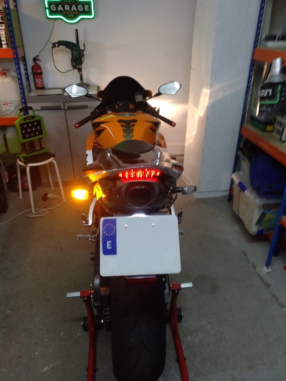

Proyecto terminado, faltan un par de detalles menores.
¿Terminada? ¿Fin definitivo entonces?
Bien, veamos
Estupendo, para ser la primera vez no está nada mal. Falta un poco de traza y costumbre que se irá adquiriendo con las sucesivas RR que vayan sustituyendo a la anterior, nada de lo que preocuparse. Como dato anecdótico, muchas de las Ducati de las épocas interesantes, la de fiabilidad escasa, llevaban tornillos de extracción rápida, que cuestan una pasta pero simplifica muchísimo la faena :D
Sé que está tomando buena nota del apunte :giggle:
El intermitente izquierdo trasero no es para nada funcional. En estas motos no es necesario abandonar nunca el carril rápido. ;)

Realmente, en esta moto el trabajo no se ve. La máquina ya estaba exteriormente bastante bien, ahora lo está también interiormente. Estéticamente solo he cambiado manetas, retrovisores y me quedan los intermitentes traseros que al final he puesto los de serie porque llevaba unos aliexpress nefastos. Voy a quitar los de serie y poner unos LED Puig, lo último que me falta.
Ahora la moto está al día de mantenimiento y funciona bastante mejor refrigerada, llevaba un refrigerante viejísimo y he cambiado todos los tubos. Antes por carretera se iba a los 85º y ahora no pasa de 80º, quedándose en 75º-77º si no le das caña. Y esto con las temperaturas actuales, en invierno seguramente se quedará en 75º.
Se tiene bien (suspensiones nuevas delante, amortiguador reglado según manual detrás), frena bien, el motor va muy suave y el cambio es preciso. La diferencia con respecto a mi naked es que te pones a 160 con total finura y suavidad, no te enteras demasiado. El motor no se estresa y vas relativamente protegido del aire.

Ayer me tiré el día entero para montar el de la CBR, arrastrándome por el suelo, peleándome con pestañas que se rompen con solo mirarlas, grapas de plástico pasadas, cables que se pinzan en el momento más inoportuno, piezas interiores de formas imposibles dibujadas con mala leche en el manual de taller... :mad:
Joooder, solo por esto voy a tener una RR una vez en la vida y solo UNA.
Hoy tengo que aflojar o desmontar un lateral porque se me ha quedado pillado el cable del intermitente delantero entre el carenado y el radiador. También tengo que mirar porqué el intermitente trasero izquierdo no funciona.
¿A quién se le ocurriría la insensatez de poner carrocería a una moto??
Y si cometes esa fechoría, por lo menos sujeta el carenado con TORNILLOS y no con pestañas, clips de plástico y ese tipo de mierdas que duran un solo desmontaje... no sé si acabar la moto o pegarle fuego.
En fin, creo que hoy la tendré lista. :cautious:

Como último toque, hoy he solucionado el problema de la cadencia de los intermitentes.
El anterior propietario tenía unos intermitentes traseros de aliexpress que no me gustaban y además uno de ellos estaba roto y remendado con cinta aislante... ni me había dado cuenta, porque eran pequeños y de carcasa negra. El otro día falló y descubrí el pastel. Además había solucionado lo de la cadencia poniendo resistencias en paralelo con las luces, una solución que complica los cables, aumenta los empalmes (con cinta aislante) y deja componentes colgando. No mola.
Yo volví a conectar los traseros originales y quité las resistencias. Mucho más limpio, pero la cadencia quedó demasiado rápida.
Investigando, descubrí la solución buena: cambiar la intermitencia por una electrónica cuya cadencia no depende de la carga.
Encontré que Puig tiene intermitencias de 2, 3 y 4 hilos, compatibles para cualquier moto. Además el formato es casi el mismo que el OEM de mi moto. Tiré de amazon y me ha llegado hoy, domingo. Ha sido una pequeña adaptación y enchufar sin problemas. Funciona de maravilla. En estos momentos tengo LED delante y bombillas originales detrás, pero la intermitencia funciona perfecta, soporta hasta 10 A de carga.
Me quedan por llegar unos Puig Zafiro traseros cortos y la moto ya estará completamente terminada.
