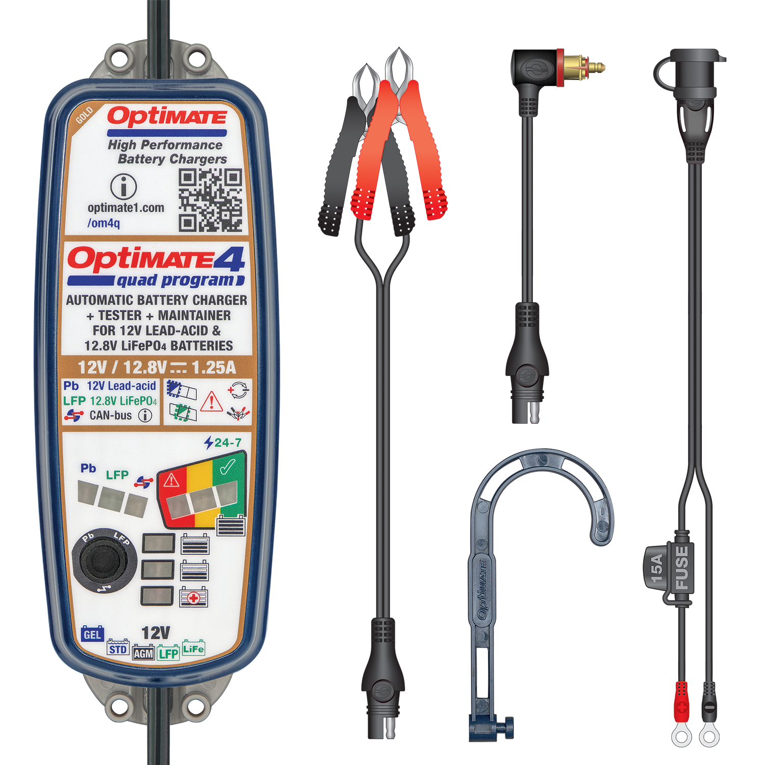

Pues ya sabes...a la proxima. Yo gracias a conectar de forma esporadica con un mantenedor la pude estirar 4 años...
Por cierto si estas como yo en garaje comunitario pero tienes un trastero cerca o algun enchufe...
Y aqui pille este cargador. Una maravilla. Lo pones en el conector DIN 12v de la moto hay lado izquierdo entre deposito y cilindro y te olvidas.
Yo me puse una Yuasa YTX14H BS? un poco mejor que la de serie (240A vs 200A?) tambien en la misma web de megataller. No recuerdo que me costo. Pero teniendo en cuenta lo que vale una bateria mas el "follon" de mano de obra creo es hasta razonable...Esta vez "solo" tarde 1h y 30...
Desde luego esto de la bateria es lo que peor esta resuelto en la Ninet. Es una verdadera puñeta. Pasado el susto y desvirgada la moto (fuera garantia) intentaria aprender a cambiarla. Primera vez siempre lugar comodo, luz y ayuda. Aqui en este post intente poner cierta ayuda para los proximos tengan que pasar el trance...Al final no hizo falta epidural, dilato bien y madre e hijo estan en buen estado...
